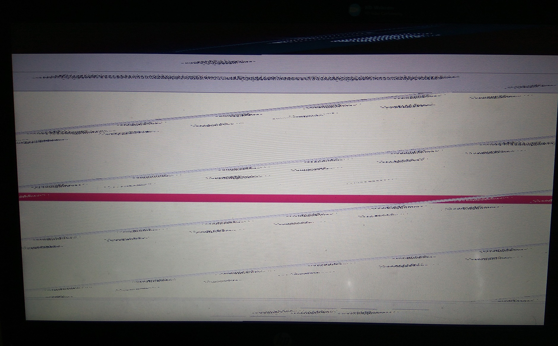

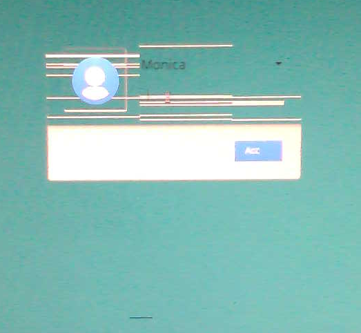

Messaggioda Foto UtenteMax2433BO » 26 lug 2020, 17:26
Aggiornamento.
Purtroppo non sono riuscito a comprendere cosa sia andato storto nell'ultimo aggiornamento di Xubuntu 18.04.4 32 bit.
Il difetto è, in pratica, quello visibile qui di seguito:

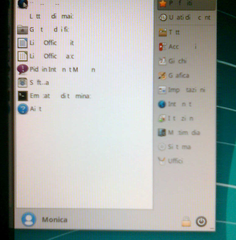

In pratica le finestre, come le icone, in maniera alquanto casuale, si "frammentano" a righe e questa "frammentazione" si modifica al passaggio del mouse.
Altre icone spariscono del tutto per poi riapparire al passaggio del mouse.
Inoltre la maggior parte dei testi all'interno delle finestre (compresa quella di terminale) risulta incompleta e frammentata.
Avevo pensato potesse essere un problema di tipo hardware ma se provo il CD della medesima versione (18.04.4) in modalità "live" il difetto non si presenta (lo stesso dicasi se provo Linuxmint 19.03 xfce e AntiX 19.2 sempre in "live").
Quindi presumo che sia stato modificato un qualcosa che disturba la visione dell'interfaccia grafica...
... ma cosa?

Io ho avuto un problema simile, su debian server (qualche versione fa).
L'installazione era sostanzialmente impossibile perché sul monitor (generico, collegato VGA o HDMI) compariva tutto spaginato e con un glitch video a righe, molto simile a questo:
Ho risolto utilizzando il parametro "nomodeset" che fa in modo che vengano utilizzati driver video generici:
Ti link una procedura, cui segue anche la modifica permanente nel caso risolvessi con quella provvisoria.

Messaggioda Foto UtenteMax2433BO » 28 lug 2020, 18:52
Scusatemi per il ritardo ma questo "lavoretto" lo sto facendo a spizzichi e bocconi...
Intanto un enorme GRAZIE a Foto UtenteDuffr: la dritta del "nomodeset", come descritto nel link che hai allegato, pare funzionare (è cambiata la risoluzione, ma almeno adesso è tutto chiaramente visibile).
Faremo delle prove di funzionalità ma, a mio avviso così dovrebbe andare, salvando, ancora un po', dall'isola ecologica il vetusto PC :mrgreen:
