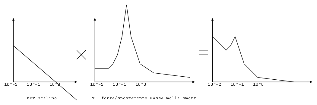

Scusate, teoremi a parte, penso si sia uscito una attimo dal seminato o almeno non mi sono spiegato benissimo nella mia domanda.
Io originariamente ho fatto la seguente considerazione: data funzione scalino e sua trasformata 1/s:
in Bode per omega (pulsazione) tendente a zero troverò' modulo altissimo.
antitrasformando da diagramma di bode a dominio del tempo, mi trovo x(t=0)=0 e a x(t=0+) una funzione (sinusoide) in grandissima ascesa che MAI verrà compensata in negativo dalle altro sinusoidi del digramma di bode per rispettare l'ampiezza dello scalino (unitaria).
Funzione di trasferimento 1/s nel dominio del tempo

stardust79 ha scritto:una funzione (sinusoide) in grandissima ascesa che MAI verrà compensata in negativo dalle altro sinusoidi del digramma di bode per rispettare l'ampiezza dello scalino (unitaria).
Sicuro ? In grandissima ascesa ma in quanto tempo ?
Che frequenza avrebbe quella sinusoide che indichi come un mostro dall'ampiezza impressionante ?

Temo di aver sbagliato tutto dall'inizio.
Ho assunto il diagramma di Bode come se fosse un diagramma nel quale prendo tutte le frequenze e moltiplicandole con relativo modulo e sommandole tra di loro, mi ritrovo il segnale iniziale (ci sarebbe anche da discutere come si prendono le frequenze in un campo inifinitesimo...) come se fosse una serie di fourier...
Questo non é vero. O almeno lo é in alcuni casi come presempio la trasformata del seno o coseno (mi ritrovo un filtro passa frequenza )
Vorrei soffermarmi su di un esempio fisico. Ipotizziamo di applicare uno scalino di forza a un sistema molla massa smorzatore. Come mai esce ancora una risposta armonica?
Forse perché per definizione il diagramma di bode é adatto alle sole entrate e riposte in frquenza e pertanto sebbene la funzione gradino possa essere plottata in Bode (in realta diagramma asintotico non contempla omega =0), questa non ha nessuna utilita in Bode , ma solo nel calcolo algebrico delle FDT ? Grazie

Da come hai disegnato il diagramma di Bode dell'integratore, l'asse delle ordinate è espresso in decibel.
Questo significa aver applicato il logaritmo al modulo della funzione di trasferimento.
Se moltiplichi due funzioni di trasferimento e poi ne calcoli il logaritmo del modulo cosa ottieni?
Probabilmente il diagramma che hai disegnato è sbagliato non credi?

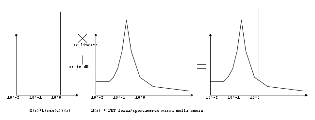

Ciao perdonami ma ho ancora un dubbio.
Quest'oggi ho provato a ricavare la funzione sen(t) la quale é, trasformandola, 1/1+s^2 (2 poli immaginari puri).
Facendo il grafico di Bode (anche questa volta logaritmico mi esce questo):
ottengo che un seno in ingresso nella FDT massa-molla-smorzatore mi manda a inifnito il risultato
chiaramente dal punto di vista fisico é impossibile, inoltre svolgendo analiticamente il conto di X(s)*F(s) dato ottengo un risultato finito.
non riesco a capire dove ho sbagliato; immagino di aver usato ancora impropriamente Bode, ma non so il perché.. Grazie mille

stardust79 ha scritto:.........ottengo che un seno in ingresso nella FDT massa-molla-smorzatore mi manda a infinito il risultato
chiaramente dal punto di vista fisico é impossibile .....
Si ma cosa va ad infinito ?
Il problema è nell'interpretazione del diagramma di Bode.
Quella che vedi è una distribuzione in frequenza del segnale .... in pratica è come se analizzassi una "densità" di un fluido .... se integri ottieni una "massa".
Nel caso di un segnale puoi ottenere l'energia o la potenza ( a seconda di cosa rappresenti ) per cui se integri la delta di Dirac ricavi un valore finito anche se puntualmente tende a infinito.
stardust79 ha scritto:..... inoltre svolgendo analiticamente il conto di X(s)*F(s) dato ottengo un risultato finito.
Davvero ?
Meno male che non è così.
Tanto per cominciare al fine di ottenere il diagramma di Bode, la trasformata di Laplace la valuti sull'asse immaginario
( in pratica ottieni la trasformata di Fourier ).Se il tuo segnale trasformato è una sinusoide :
Cosa ottieni sostituendo
? Ovviamente tende ad infinito visto che finisci nei poli della trasformata del segnale, esattamente quello che osservi nel diagramma per cui le due rappresentazioni sono perfettamente coerenti.
stardust79 ha scritto:immagino di aver usato ancora impropriamente Bode, ma non so il perché.. Grazie mille
Lo hai interpretato male. Nel diagramma di Bode vedi come è distribuito il segnale in frequenza ( sia modulo che fase ) .... intuitivamente non devi confondere le densità con le masse.
Se la delta di Dirac indica una "densità "del segnale altissima a quella frequenza, integrando in un intorno piccolo a piacere per avere la "massa" ottieni un valore finito.
( La metafora con la densità è un esempio per farti capire il concetto ).
