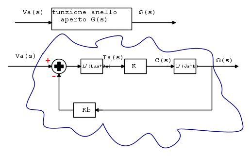

Buongiorno a tutti.
Didatticamente spesso nella modellistica e controllo dei sistemi meccanici vengono proposti degli esempi pratici quali ad esempio il controllo in posizione angolare o velocità di un motore in CC.
qui un esempio:
http://www.dei.unipd.it/~meme/AppuntiMotoreCC.pdf
nel descrivere il modello della funzione in anello aperto con ingresso tensione d'armatura V_a(s) e uscita velocità s\Omega(s) o posizione angolare \Omega(s).
Io buttandomi a capofitto a impostare equazioni e sostituzioni modo da scrivere la FDT canonica d anello aperto, mi son perso di osservare (da me) che esiste la retroazione naturale e vedo questo sistema come se fosse una "scatola nera" ovvero un unico bloccone con ingresso V_a(s) e uscita \Omega(s).
Ottengo quindi una relazione analitica del tipo \Omega(s)/V_a(s)=G(s) dove G(s) é la mia funzione di anello aperto.
Idem succede la stessa per altri sistemi e se non ci fosse il libro a farmelo notare la ignorerei.
Certo, una volta fatta notare, me ne rendo conto.
Questa "mancata osservazione" è grave ? ci sono dei metodi per accorgersi in anticipo di retroazioni naturali dei sistemi nella variabile di stato per i quali li stiamo scrivendo?
Grazie ciao.

Messaggioda Foto Utentestardust79 » 28 ott 2017, 10:18
Buongiorno, la ringrazio della risposta. Quello a cui accenna lei é stato trattato in questo post che io stesso avevo aperto.
viewtopic.php?f=8&t=66269&p=674701#p674566
Io sto chiedendo semplicemente che se scrivo il modello del motore elettrico CC (vede link che ho allegato), con le equazioni pervengo subito alla relazione della funzione di trasferimento in anello aperto, ma non mi rendo conto che questa funzione di anello aperto ha la particolarità di essere una f in anello chiuso grazie a una retroazione "naturale".
Non ho pb di comprensione del modello o della materia, ma semplicemente chiedevo se ci sono trucchi per scovare queste retroazioni naturali (che magari non si vedono in anticipo) per altri sistemi lineari.
Grazie buongiorno

[4] Re: retroazione naturale.
Messaggioda Foto UtenteIsidoroKZ » 28 ott 2017, 14:32
Se una funzione di trasferimento ha una somma a denominatore, allora è di un sistema retroazionato. Vedi qui http://www.electroyou.it/admin/wiki/isi ... roreazione
[5] Re: retroazione naturale.
Messaggioda Foto Utentestardust79 » 28 ott 2017, 15:15
La ringrazio. Ho letto velocemente ma non easurientemnete, l'articolo ma é proprio quello che cercavo.
Ovviamente (come scritto nell'articolo) non sempre ha senso rappresentare tale retroazione, ma in alcuni casi il senso fisico c'è.
