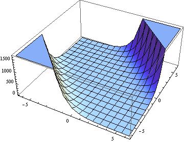

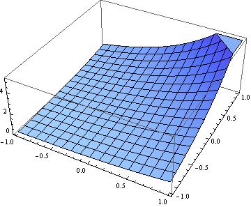

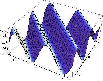

Giova riportare qualche grafico, dell'esponenziale e di altri suoi parenti che risolvono l'equazione:
Esponenziale:
Grafico per e^(x+y)
Seno:
Grafico per il Sin(x+y)
Coseno iperbolico:
Grafico per cosh(x+y)

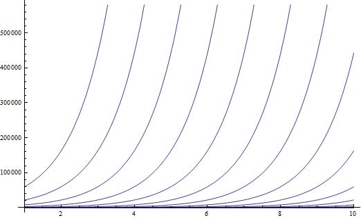

Considera la funzione:
e^{x+a}
dove a è una costante qualunque.
Proviamo a fare un grafico di questa funzione per diversi valori di a.
e^(x+a)
Il grafico in due dimensioni sarà ottenuto mettendo tutte queste linee (le linee di livello) una dietro l'altra per formare una figura.
La derivata di tutti questi grafici sarà uguale alla funzione, perché
