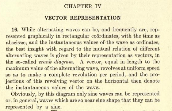

Steinmetz aveva il concetto, ma non il termine. Dal suo libro "Theory and calculation of alternating current phenomena"
Attenzione: come vettori. Lui conosceva bene la differenza fra questo oggetto matematico (oggi fasore) e il vettore.
