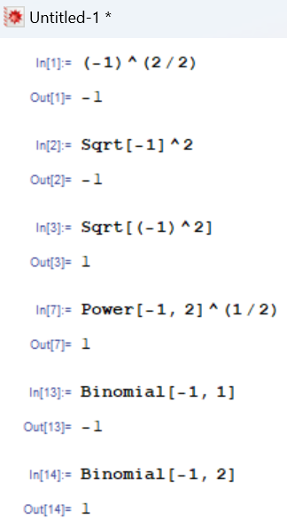

Ma alla fine, quindi, per te, esplicitamente, quanto vale (-1)^{\frac{2}{2}} ?
Lo chiedo, sempre gentilmente, anche agli altri che non hanno già esplicitamente risposto, anche per cercare di capire meglio le posizioni in campo, perché ho letto ma non ho avuto ancora l'opportunità di ponderare meglio le cose, fin dove mi è possibile.
Poi, e lo riporto solo per curiosità, non perché fa testo, nei giorni scorsi ho finalmente usato per la prima volta geogebra per chiedere proprio questo fatto...Ecco la risposta:

jaelec ha scritto:Ma alla fine, quindi, per te, esplicitamente, quanto vale (-1)^{\frac{2}{2}} ?
Non è uno scambio di opinioni.
Ti è già stato risposto che se non restringi il dominio quella formula non ha senso.
Se lo avesse potresti scrivere:
(-1)^{2/2}=[(-1)^2]^{1/2}=1
ma anche
(-1)^{2/2}=[(-1)^{1/2}]^2=-1
facendo un paio di errori in ogni passaggio.
Se invece dici: restringo il dominio agli interi negativi, allora (-1)^(2/2) =-1
Se restringi a quello dei positivi non ha senso.
Tutto qui.

jaelec ha scritto:Poi, e lo riporto solo per curiosità, non perché fa testo, nei giorni scorsi ho finalmente usato per la prima volta geogebra per chiedere proprio questo fatto...Ecco la risposta:
Geogebra, come Wolfram Alpha ed altri sono basati su definizioni comuni nel loro mondo di origine... americanate direbbe qualcuno.... :mrgreen:
Loro prima riducono ai minimi termini, poi trovano x^1... che ovviamente fa x

GioArca67 ha scritto:americanate direbbe qualcuno.... :mrgreen:
