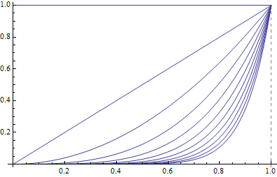

Foto UtenteTardoFreak, prova a farti un disegno della famiglia di curve che si origina ponendo n=0, n=1, n=2 ecc...
Qui ti ho fatto un grafico partendo da n=0 fino a n=10:
La prima curva plottata è per n=0.
Si tratta quindi di trovare la lunghezza della curva x^n=x^0=1, cioè un segmento di retta orizzaontale tra 0 e 1.
Ovviamente la sua lunghezza vale 1.
Se pongo n=1, ho x^n=x^1=x, cioè la lunghezza di una retta che cresce come x. Puoi osservare che è la lunghezza della diagonale di un quadrato di lato 1, cioè \sqrt{2}.
Se poni n=2, vuol dire che stai cercando di misurare la lunghezza di una corda, tra 0 e 1, con andamento parabolico. La soluzione è \frac{1}{4} \left(2 \sqrt{5}+\sinh ^{-1}(2)\right)
La mia domanda è: riesci a trovare una formula generale che, avendo n, restituisca il valore della lunghezza della curva? Anche se n dovesse andare ad infinito.
