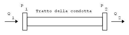

Se consideriamo un tratto di tubazione come un dipolo, possiamo esprimere 4 matrici ( a seconda della scelta degli ingressi e delle uscite ).
Le variabili in questione sono :
p_1 : Pressione in ingresso
p_2 : Pressione in uscita
Q_1 : Portata in ingresso
Q_2 : Portata in ingresso
Per avere un'idea della matrice di trasferimento di uno dei 4 casi scrivo una delle equazioni, le altre 3 sono simili.
\begin{bmatrix}
p_1(s)\\p_2(s)
\end{bmatrix}
=\begin{bmatrix}
\frac{Z_c \sqrt{N(s)}\cosh\Gamma(s)}{\sinh \Gamma(s)} & -\frac{Z_c \sqrt{N(s)}}{\sinh \Gamma(s)}\\
 \frac{Z_c \sqrt{N(s)}}{\sinh \Gamma(s)} & -\frac{Z_c \sqrt{N(s)}\cosh\Gamma(s)}{\sinh \Gamma(s)}
\end{bmatrix}
\begin{bmatrix}
Q_1(s)\\Q_2(s)
\end{bmatrix}
Dove :
N(s) = 1 + \frac{\mu^{'}}{s}
\mu^{'} è il "viscosity factor" legato alla viscosità ed al raggio del condotto secondo la relazione :
\mu^{'}= \frac{8\mu}{R^2}
Per quanto riguarda l'operatore di propagazione \Gamma la relazione è :
\Gamma(s) \propto \sqrt{N(s)}
Z_c è invece la l'impedenza caratteristica della linea idraulica.
E' evidente che a questo punto il modello così scritto non è utilizzabile con software tipo Matlab ma bisogna approssimarlo con una matrice di trasferimento ove ogni elemento è una funzione di trasferimento razionale.
Qui iniziano i problemi :cool:
Per simulare il colpo d'ariete il modello deve essere fedele anche in alta frequenza per cui l'interpolazione deve essere "fatta bene" su uno spettro ampio.
Inoltre bisogna garantire che l'interpolante rispetti i criteri di stabilità e passività!
Un possibile approccio è per esempio questo.
In realtà la cosa era più complicata perché le giunzioni ed i raccordi dei tubi hanno modelli dedicati ancora più complessi.
Inoltre nel circuito venivano modellati anche la centrale idraulica reale, gli accumulatori e le valvole oleodinamiche.
Connettendo il tutto si otteneva la rete che veniva simulata in tempi decisamente rapidi ( qualche minuto ).
Per quanto riguarda le valvole vi dico solo che per trovare i dati di simulazione si diventa veramente matti anche perché alcuni fornitori non li pubblicano e non li danno neanche su specifica richiesta... per fortuna la Moog ha concesso gran parte di ciò che serviva! :roll:
Spero di aver dato un'idea del problema e della soluzione nonchè delle difficoltà riscontrate.
