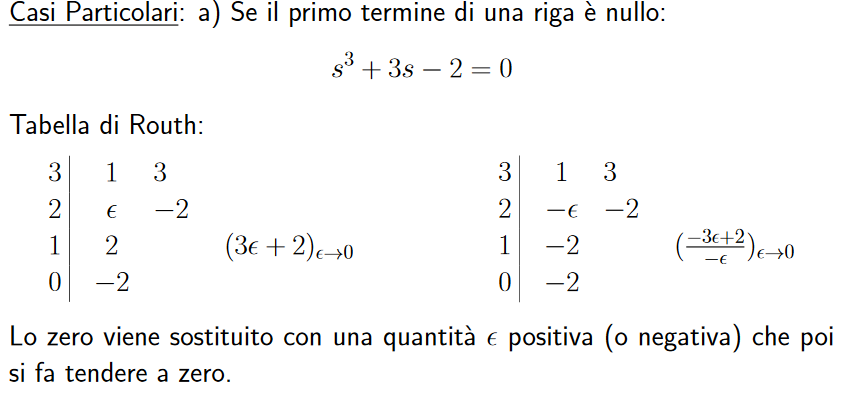

Come si calcola questo limite?

\lim_{\epsilon  \to 0} \left ( \frac{-3\epsilon +2}{-\epsilon } \right )

Mettendo lo 0 al posto di epsilon viene fuori:
\frac{-2}{0}
che è uguale a -∞.
Ma nell'esercizio che sto tentando di risolvere è uguale a -2.

Come si applica il criterio di Routh ora non me lo ricordo, sinceramente.
Per quanto riguarda quel limite, si ha:
\lim_{\epsilon  \to 0^-} \left ( \frac{3\epsilon-2}{\epsilon } \right )=+\infty
e
\lim_{\epsilon  \to 0^+} \left ( \frac{3\epsilon-2}{\epsilon } \right )=-\infty
Quindi, siccome il limite da destra è diverso del limite da sinistra, il limite iniziale ha come risultato:
\lim_{\epsilon  \to 0} \left ( \frac{3\epsilon-2}{\epsilon } \right )=\nexists
cioè non esiste.
ultrasound91 ha scritto:Ma nell'esercizio che sto tentando di risolvere è uguale a -2.
Uguale a -2 quel limite non lo sarà mai.
Il limite, per \epsilon che tende a 0, del numeratore fa -2, ad esempio.
Quindi, la presenza di quel -2, può essere dovuto all' applicazione del Criterio di Routh (che al momento non ricordo); cerca di capire questo.
Poi, purtroppo, c'è comunque sempre la possibilità che anche nella soluzione di un esercizio ci siano errori.

Ho dato un' occhiata al Criterio di Routh.
Ho provato a calcolare la tabella di Routh per \epsilon positivo (cioè la tabella che nella tua immagine si trova a sinistra), e mi risulta così:
\begin{matrix}
3 & 1 & 3\\
2 & \epsilon & -2\\
1 & \frac{3 \epsilon+2}{\epsilon}\\
0 & -2
\end{matrix}
Se si moltiplica il termine \left(\frac{3 \epsilon+2}{\epsilon}\right) per \epsilon, si ottiene 3 \epsilon+2, e se ora si fa il limite di questo per \epsilon che tende a 0, viene 2, come nella tua immagine.
Stessa cosa per la tabella di Routh per \epsilon negativo:
\begin{matrix}
3 & 1 & 3\\
2 & \epsilon & -2\\
1 & \frac{-3 \epsilon+2}{-\epsilon}\\
0 & -2
\end{matrix}
Se si moltiplica il termine \left(\frac{-3 \epsilon+2}{-\epsilon}\right) per \epsilon, si ottiene 3 \epsilon-2, e se ora si fa il limite di questo per \epsilon che tende a 0, viene -2, come, appunto, nella tua immagine.
Quindi, ti chiedo: è possibile che quei due termini siano stati moltiplicati (senza riportarlo sul pdf) per \epsilon, prima di farne il limite per \epsilon che tende a 0?

Si, adesso i conti tornano.
C'e' una proprieta' della tabella di routh che dice che si possono moltiplicare gli elementi di una riga per un numero positivo senza alterare i risultati.
