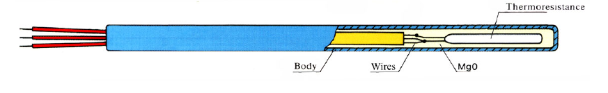

PT100 a tre e a quattro fili. Immagino che si stia parlando di PT100 con trasduttore integrato o no (correggetemi se sbaglio).
No , il trasduttore , ovvero l'elemento sensitivo è sempre e solo contenuto nella testa di misurazione , non potrebbe essere altrimenti , vedi questa immagine che ho estratto dal link fornito da Suibaf:
Il terzo filo altro non è che un doppione di uno dei due saldati ai capi della resistenza.
Lo strumento di misura , valuta la resistenza presente tra i due fili messi insieme , e la sottrae al valore rilevato ai capi dei fili direttamente collegati al sensore , in questo modo si "calcola" il valore di resistenza dei conduttori dallo strumento
sino al sensore.
