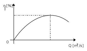

angialma ha scritto:per rendere più efficiente il sistema si potrebbe introdurre un inverter che faccia funzionare la pompa a portata variabile mantenendo la pressione costante.
Questo è un errore concettuale abbastanza tipico.
In generale le pompe non hanno lo stesso rendimento a portate diverse.
Un tipico diagramma per una pompa centrifuga è il seguente :
Quindi diminuendo o aumentando la portata si esce dalla zona ottimale di esercizio.
Per valutare bene il problema ed una soluzione adeguata servono tutti i dati dell'impianto o della rete di distribuzione.
