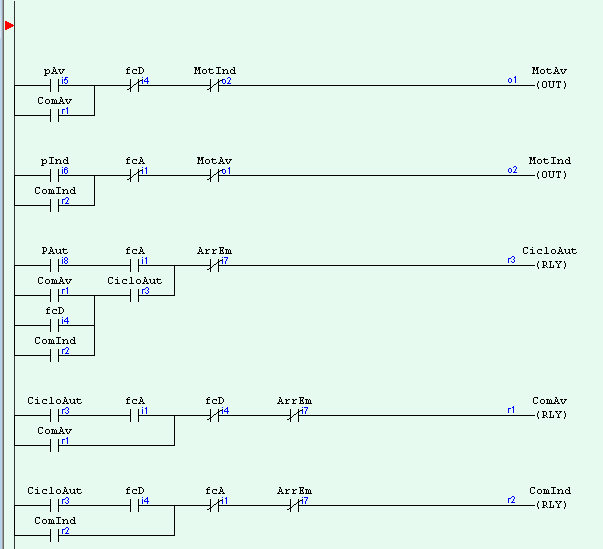

Messaggioda Foto UtenteNarcolex » 9 giu 2013, 10:42
Ho fatto come hai detto, questo è quello che mi vien fuori mettendo tutto in successione..
Carrello da A a D_07.png (6.41 KiB) Osservato 5539 volte
La simulazione sembra funzionare.
Foto UtenteNarcolex
705 1 5 6
Messaggi: 926
Iscritto il: 9 mar 2013, 23:32
[19] Re: Simulazione PLC Esercizio n.1
Messaggioda Foto Utenteg.schgor » 9 giu 2013, 19:33
Sì, lo schema sembra corretto, ma la prova principale
è la simulazione. Non mi dici infatti se hai provato
le sequenze dei comandi ed i risultati ottenuti.

[20] Re: Simulazione PLC Esercizio n.1
Messaggioda Foto UtenteNarcolex » 9 giu 2013, 19:51
Si, sembra funzionare come da te descritto...
solo che l'ultimo punto...
g.schgor ha scritto:fcS attivato..............Nessuna attivata
Puoi confermarmi questa prova?
Non cel'ho negli input... credo ti riferissi a fcA attivato ... Nessuna attività... se è così ci siamo, funziona tutto come dovrebbe.
