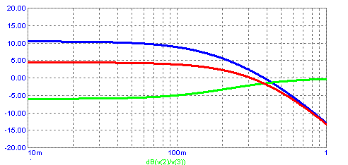

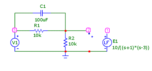

Ecco un esempio di come la rete correttrice influisce
sul diagramma di Bode del modulo:
In blu il blocco originale (P). in verde la rete correttrice
ed in rosso la risultatante.
I grafici sono stati ottenuti in MicroCap, utilizzando
le Laplace Functions:
(con Analysis/AC)

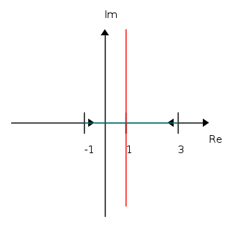

1. Il problema non si risolve con il diagramma di Bode ma con il luogo delle radici. Il diagramma di Bode viene impiegato quando si danno le specifiche relative al margine di guadagno e fase o la banda di controllo.
Nei problemi di allocazione dei poli conviene il luogo delle radici.
2. Disegna il luogo delle radici senza controllore ovvero R(s) = 1 .
Dopo aver fatto questo passaggio ne riparliamo.
Come ti ha suggerito Foto UtenteIsidoroKZ non puoi fare cancellazioni polo-zero nel semipiano destro poiche' appartengono alle tecniche di un ipotetico corso di "controlli circensi". :?
Per farti un'idea di cosa fare disegna prima il diagramma del luogo delle radici senza controllore.

Messaggioda Foto UtenteShika93 » 20 gen 2014, 12:54
Il luogo delle radici di G(s)=\frac{10}{(s+1)(s-3)} dovrebbe essere questo
Devo fare anche il luogo di 1? :shock:
dimaios ha scritto:Non devi avere due poli a parte reale negativa ma due poli reali allocati in -1.
Sono due cose molto diverse.
Cosa cambia?
