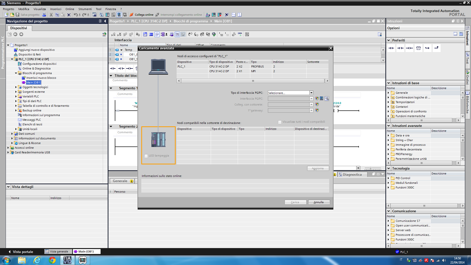

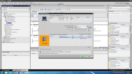

Ho fatto degli screeshot del caricamento del programma nel simulatore:
Nella seconda foto c'è quel "CPU 300 non specificata" potrebbe essere questo il problema che mi indicavi? Come potrei andare a specificare l'hardware in PLCSIM ? ho visto tutti i menù del simulatore ma nessuna voce mi riporta questa tipologia di settaggio, dunque dovrebbe essere una cosa possibile solo da TIA, però non riesco a capire come
