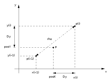

Messaggioda Foto Utentespud » 19 lug 2013, 21:36
Rieccomi, dunque abbiamo parlato un po' col prof e abbiamo tirato fuori un algoritmo per inseguire i punti. Considerando questa situazione:
si ha che p(i-1) e p(i) sono due punti consecutivi contenuti in un vettore di punti da inseguire, p è la posizione attuale che non fa parte di questo vettore di punti, le coordinate posx e posy sono calcolate integrando le velocità lette dal drone, considerando che le letture arrivano con frequenza f:
posx(t) = 0
posy(t) = 0
posx(t) = posx(t-1) + \frac{1}{f} v_x(t)
posy(t) = posy(t-1) + \frac{1}{f} v_y(t)
v_x e v_y sono le velocità lette dal drone non quelle impostate da noi.
Istante per istante calcoliamo la differenza tra la coordinata attuale e quella desiderata cacendo:
{\Delta}_x = x(i) - posx(t)
{\Delta}_y = y(i) - posy(t)
so che sto facendo un po' di confusione, con l'indice i intendo l'elemento dei vettori di punti x e y da inseguire nello spazio operativo, con t intendo la posizione istantanea del drone.
Ora sia \rho la distanza tra due punti consecutivi da raggiungere, v_{max} la velocità massima raggiungibile dal drone in entrambe le direzioni, possiamo variare la velocità da 0 a 1 ma impostiamo quella massima a 0.7 per evitare accelerazioni eccessive (lo destabilizzano tantissimo).
Usiamo queste informazioni per devinire le velocità in x e y del drone.
v_x = v_{max} \frac{{\Delta}_x}{\rho}
v_y = v_{max} \frac{{\Delta}_y}{\rho}
in questo modo la velocità x è massima all'inizio e cala man mano che ci si avvicina al punto, la velocità y varia allo stesso modo.
Ci sono un po di aggiustamenti dovuti ai segni delle posizioni ma il succo è questo, che dite?
Consideriamo raggiunto il punto se posx e posy si trovano all'interno di un cerchio di raggio r che sarà la nostra precisione.

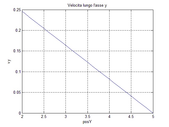

Messaggioda Foto Utentespud » 20 lug 2013, 15:01
Ho provato a fare una simulazione con due soli punti, il punto iniziale e il punto da raggiungere
x(i-1) = 2
x(i) = 10
y(i-1) = 2
y(i) = 5
con matlab ho generato i vettori posx e posy e poi mi sono calcolato l'andamento delle velocità man mano che ci si avvicina al punto desiderato, il codice che ho usato è questo:
Codice: Seleziona tutto
x = 2;
xi = 10;
y = 2;
yi = 5;
posx = x:0.1:xi;
posy = y:0.1:yi;
Dx = -(posx)+xi;
Dy = -(posy)+yi;
vmax = 0.7;
vx = vmax * (Dx / rho);
vy = vmax * (Dy / rho);
poi ho fatto la stampa di vx e vy in funzione rispettivamente di posx e posx, il risultato è questo:
Si nota che le velocità iniziali sono alte perché il punto è lontano, poi tendono a zero man mano che ci si avvicina alla destinazione.
Una volta raggiunta (a meno della tolleranza) incrementiamo i e passiamo all'inseguimento del punto sucessivo.
Il nuovo \rho viene calcolata come la distanza tra il punto attuale (non si sarà precisamente sul punto desiderato) e il punto sucessivo da raggiungere.
Però pensavo che in questo modo tra un punto e l'altro rischio di avere dei picchi di jerk, pensavo di arrotondare un po' l'andamento in prossimità della partenza e dell arrivo, come potrei fare?

[28] Re: Pianificazione traiettoria di un drone
Messaggioda Foto Utentedimaios » 20 lug 2013, 19:27
Interpolando con una spline 3D o 2D a seconda del tipo di traiettoria e minimizzando il jerk con un qualsiasi algoritmo partendo da una interpolazione iniziale che vincola solo il passaggio per i punti. Se conosci in amticipo l'orizzonte del target non devi pianificate utilizzando coppie di punti consecutivi ma devi considerare l'ottimizzatore globale vincolato esteso a tutta la traiettoria.

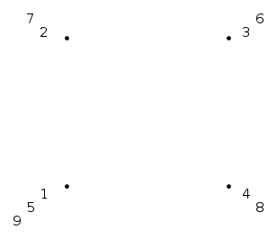

Messaggioda Foto Utentespud » 8 ago 2013, 20:38
Qualche prova di raggiungimento dei punti, in questa prova gli facciamo raggiungere una sequenza di punti scelta da noi, in particolare percorre i lati di un quadrato (di lunghezza circa due metri) e le diagonali. Questa è la sequenza:
si vede che ogni tanto va fuori traiettoria (ad esempio l'ultima diagonale la fa un po curva) ma poi riesce a trovare i punti (abbiamo un raggio di tolleranza di 30 cm), quando facciamo traiettorie con punti intermeti l'andamento è molto piu pulito, posterò il video appena è pronto.
Si nota anche che torna abbastanza vicino al punto di partenza quindi questo ci conferma che il nostro algoritmo per il calcolo della posizione è abbastanza accurato.
In seguito c'è il video, ci vuole un po di fantasia per capire il percorso ma più o meno si intuisce :D
