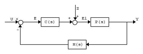

Ricapitoliamo.
Lo schema a blocchi e' il seguente
Esplicitiamo i vari termini
Svolgendo qualche passaggio algebrico e sostituendo la prima espressione di E
![Y=ZP\left ( s \right )+\left [U-YH\left ( s \right ) \right ]C\left ( s \right )P\left ( s \right ) Y=ZP\left ( s \right )+\left [U-YH\left ( s \right ) \right ]C\left ( s \right )P\left ( s \right )](/forum/latexrender/pictures/b2008e3f18c5aaec10fbc7b0fbb8540d.png)
![Y\left [ 1+H\left ( s \right )C\left ( s \right )P\left ( s \right ) \right ]=UP\left ( s \right )C\left ( s \right )+ZP\left ( s \right ) Y\left [ 1+H\left ( s \right )C\left ( s \right )P\left ( s \right ) \right ]=UP\left ( s \right )C\left ( s \right )+ZP\left ( s \right )](/forum/latexrender/pictures/2031d134c736d2e71c57552f9c5dde14.png)
In definitiva, l'uscita Y vale:

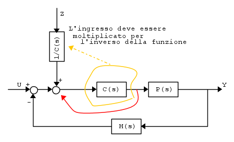

Conosci le regole di riduzione degli schemi a blocchi?
Una di queste regole ci permette di spostare un sommatore a monte di un blocco, inserendo un ulteriore blocco come da schema
E' chiaro, dato che l'ingresso Z non deve essere moltiplicato per C(s), no?

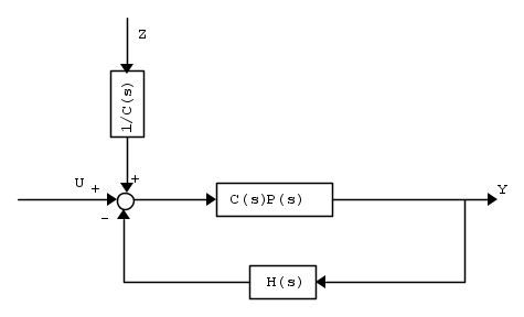

Possiamo assorbire i due sommatori e ridurre i due blocchi in cascata:

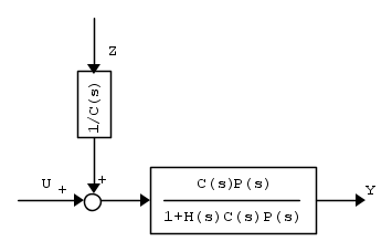

Adesso si applica la regola piu' importante: l'eliminazione dell'anello
Da questo schema finale si ricava l'espressione di Y.
