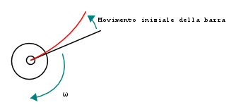

Il problema è che il modello non è quello perché come carico è stata inserita una barra non rigida per cui la cosa si complica non poco.
Per fare dei test iniziali deve sostituire il carico con uno non oscillante ( es. un volano ).
Se hai il carico oscillante ottieni un sistema a fase minima che fa qualcosa di poco intuitivo. Infatti quando il rotore accelera nella direzione della velocità \omega la punta tende ad andare all'indietro, ovvero ruota dalla parte opposta, almeno negli istanti iniziali.
Questo comportamento non è semplicemente modellabile e ti conviene farlo in una fase successiva.
Riportati in una condizione semplice con rotore rigido.
Inoltre ti avverto già da ora che il PID non è assolutamente il controllore ideale per controllare sistemi flessibili.
Una dinamica del genere deve essere controllata con un controllore model-based molto più complesso.
Se riuscirai a controllare in posizione una barra flessibile con un PID otterrai sempre e comunque una soluzione sub-ottima.
