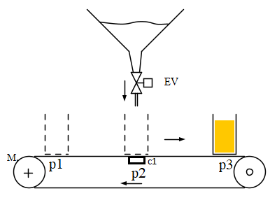

il trasduttore di posizione del cilindro/recipiente assume una corrente di 4mA alla dist minima di 100mm e 20mA a 500mm.. il punto di riferimento lo decido io credoo..è molto libera come traccia..mentre la cella di carico dovrebbe indicare il peso del liquido quando il cilindro si riempie di 1litro di olio d ' oliva (916g/dm^3) , raggiunto il nastro riparte..il volume del liquido non so come calcolarlo però.. non ci sono sensori per il volume..
Come devo impostare lo schema di flusso e circuiti?

Puoi supporre che il contenitore si posizioni sotto il rubinetto quando il suo asse è a una distanza di 300 mm. Quale corrente del trasduttore corrisponde a una distanza di 300 mm ?

Ok.. come faccio a tradurre questo in Arduino? Devo specificare ogni circuito del sistema.
Con quale segnale elettrico esce la cella di carico ?
Oppure è un segnale numerico trasmesso su linea seriale?

sia la cella che il trasduttore hanno un circuito di condizionamento che li riporta in arduino con ADC integrato e dinamica di ingresso 0-5V

HO POSIZIONATO LA CELLA (C1) mentre il trasduttore di posizione dove lo metto?

HO POSIZIONATO LA CELLA (C1) mentre il trasduttore di posizione dove lo metto ?
Se pubblichi il disegno in .png (avendolo ricevuto in .fcd), come possiamo modificarlo per indicarti dove mettere il sensore di posizione ?
