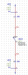

Sto facendomi alcuni schemini con questo CAD. Certo, avrei dovuto evitare, visto che per il vero ho il mio bel da fare, ma, per pignoleria, non riesco a farmi andare molto bene il lavoro altrui.
Veniamo al dunque:
- Ho dei rami lineari (dall'alto verso il basso), di contatti di scambio con l'esterno. Quando metto l'identificatore cavo, per fare la distinta grafica dei cavi, l'automatismo mi rappresenta quanto è all'interno del quadro, come se fosse all'esterno. Non riesco a capire che logica segue.

io uso Eplan 5.75 ma prova a tagliare il cavo per la definizione del cavo tra i morsetti e il tuo contatto esterno.
Dentro ai morsetti devi settare alla voce "connessione delle posizioni di output esterne" la "U=sotto" per il morsetto sopra al contatto K13 mentre "O=sopra" per il morsetto sotto al contatto K13.Dovrebbe funzionare..Fammi sapere se facendo così risolvi il tuo problema
