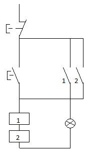

Un saluto a tutti e un mea culpa nel caso l'argomento fosse stato già trattato.
Il problema nasce da una immagine inserita in un testo che non coincide con la relativa didascalia: Azionare assieme due motori con un marcia - arresto attraverso due contattori eccitati contemporaneamente per mezzo delle relative bobine ed avere una segnalazione (luminosa in questo caso).
Ritengo che l'immagine inserita che ho riprodotto senza CAD sia errata.
Mi date conferma che gli interruttori dovrebbero essere in serie e le bobine in parallelo o mi sfugge altro?

La tensione nominale delle bobine è la stessa della linea?

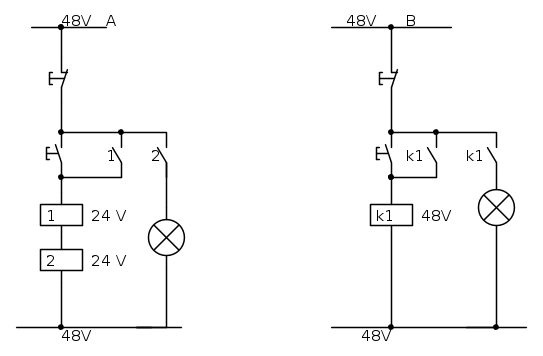

Il tuo circuito con bobine in serie potrebbe funzionare, se la tensione dei comandi è al doppio, della tensione nominale delle bobine, in questo caso 48V - e la tensione delle bobine 24 V. Lo schema corretto è quello figura B.

Bene anzi male, insomma: il testo non specifica nulla ma se dovessi ricollegarmi agli esempi precedenti allora le due bobine sono a 24 V così come la linea di alimentazione.
se così fosse le due bobine andrebbero in parallelo (vero?)
la segnalazione, quindi la lampadina, dovrebbe attivarsi se entrambe gli ausiliari si sono chiusi quindi si richiede collegamento in serie (vero?)

miner ha scritto:se così fosse le due bobine andrebbero in parallelo (vero?)
esatto,
miner ha scritto:la segnalazione, quindi la lampadina, dovrebbe attivarsi se entrambe gli ausiliari si sono chiusi quindi si richiede collegamento in serie (vero?)
per un'unica segnalazione dei due contattori, si;
ello schema con alimentazione di 48 V e le due bobine in serie, al spia si attiva quando il contatto NO della bobina 2 si chiude quindi quando si eccita la bobina 2. ;-)

- Far partire due motori, con unico comando, non necessariamente implica l'uso di due contattori: si può realizzare anche un protezione a fusibili contro il corto circuito ed un protezione termica sui singoli motori, per il sovraccarico.
In ogni caso la soluzione di due bobine in serie, pur se funzionante dal punto di vista elettrico, è abominevole dal punto di vista tecnico. (Almeno alcuni anni fa, la EN60204-1 voleva che uno dei due poli dei contattoti fosse collegato ad un comune, senza ulteriori interposizioni).
