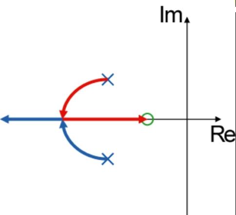

Devo disegnare il grafico del luogo delle radici di questa funzione di trasferimento
G_0 = \frac{\frac{K}{(s^{2}+1)(s+10)^{2}}}{1+\frac{K(s-1)}{(s^{2}+1)(s+10)^{2}}}
Ho trovato i poli , s=+-i e s=-10(polo doppio) e gli zeri , s=1, della funzione.
ho calcolato [tex][\sigma_a/tex] che risulta essere in -7. Gli angoli degli asintoti mi sono risultati essere a 60 , 180 e 300 gradi.
So che , molto indicativamente il grafico dovrebbe assomigliare a questo:
Con "punta" in -7. Il problema e' che ora , non avendo il risultato dell'esercizio, non so se i risultati che ho ottenuto sono giusti. Poi , ammesso sia tutto corretto, non capisco come utilizzare le angolazioni degli asintoti per tracciare il grafico. Nel senso, a parte il primo angolo che serve per indicare , partendo da -7 , l'angolo di diramazione principale del grafico , gli altri due ottenuti a cosa mi servono ? Grazie e scusate se le mie domande vi sembreranno imbarazzanti !!
