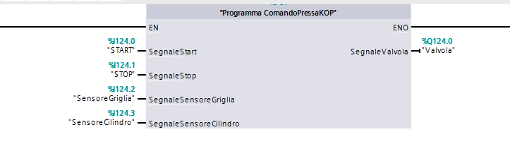

Buonasera, seguendo un PDF della Siemens, il quale riporta un esempio in FUP, sto riconvertendo tutto in KOP, però mi si è presentato un problema, ovvero nell' OB1 andando a richiamare la FC, vorrei negare un ingresso, ma non riesco a capire come fare...
In FUP c'è proprio una istruzione (trattino con il pallino avanti per negare l'ingresso) ma in KOP volendo utilizzare il contatto "inverti RLO" mi viene richiamato un errore...
Vorrei negare l'ingresso SegnaleStop:

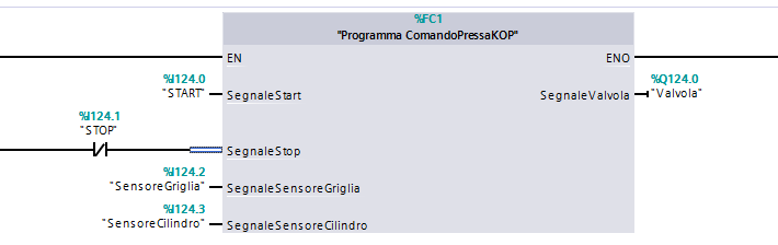

Problema risolto.... a partire dal FUP ho tradotto in KOP per vedere cosa usciva, ed alla fine mi richiamava l'errore perché cercavo di collegare alla barra di sinistra in contatto "inverti RLO" cosa non possibile, dunque l'unica soluzione era quella di considerare un contatto NC:

Guardando questo BOX mi è sorto un dubbio.....
Ammettendo che in ingresso io abbia come pulsante di arresto di emergenza un pulsante NC, dove ciò è necessario per questioni di sicurezza etc. etc. questo pulsante mi invia ovviamente sempre un 1 all'ingresso a cui e collegato, adesso nell'implementazione del mio programma OB1 + FC ho due possibilità:
1) Non nego il richiamo nell' OB1 (dunque nella FC mi arriva un 1 ) + utilizzo un contatto NA nella FC
2) Nego il richiamo nell' OB1 (dunque nella FC mi arriva uno 0 ) + utilizzo un contatto NC nella FC
Ai fini del risultato finale ottengo la stessa cosa, ma ci sono/ci potrebbero essere motivi che fanno preferire una soluzione rispetto all'altra?

Non ti perdere troppo sulle ragioni della sicurezza. La sicurezza la si risolve con circuiti esterni al PLC dedicati, oppure con PLC con funzioni di sicurezza. All'interno del programma tradizionale, poco importa se il segnale è normalmente ad 1 od a 0.
Semmai la tecnologia dei segnali in ingresso deve essere progettata per questioni di altri tipi di sicurezza. Un pulsante di arresto, ad esempio, è preferibile generi un segnale sempre ad uno, andando a zero se premuto. In caso di guasto elettrico, quello più probabile, andando a zero, interromperà il funzionamento costringendo a fare adeguata manutenzione. Discorso valido un poco per tutti i segnali di una certa importanza.
Viceversa, quando si può, si controlla che il segnale d'ingresso sia a zero o ad uno, nelle fasi in cui per forza di cose deve essere tale.
