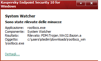

Foto UtenteIsidoroKZ, stranamente scaricando e lanciando il software per il root locus il Kaspersky mi trova un Trojan nell'applicativo.
E' un falso positivo oppure c'è veramente :?:

[8] Re: Dubbi su luogo delle radici e stabilità
Messaggioda Foto UtenteIsidoroKZ » 12 mag 2015, 13:22
Sophos non mi dice nulla. Il mio file rooloc.exe e` lungo 61,117,133 bytes versione 5.8.4.0. L'avevo scaricato dalle parti del 2012.
Continuo le indagini.
[9] Re: Dubbi su luogo delle radici e stabilità
Messaggioda Foto Utentegotthard » 12 mag 2015, 13:24
dimaios ha scritto:E' un falso positivo oppure c'è veramente :?:
Anche io ho quel programmino (fantastico, per essere così leggero ;-) ), e credo (al 99 %) di averlo scaricato proprio da quel sito.. :roll:
Non credo che sia un Trojan, anche perché, dando un' occhiata ai vecchi thread in cui Foto UtenteIsidoroKZ lo consigliava, nessuno ha mai fatto presente questa cosa.
Inoltre, proprio quel link è presente nell' articolo di Foto UtenteRenzoDF: http://www.electroyou.it/renzodf/wiki/a ... 5#RootLocs
Secondo me, puoi andare tranquillo.
Piccola nota: la versione che ho io è quella per Windows!

[10] Re: Dubbi su luogo delle radici e stabilità
Messaggioda Foto Utentegotthard » 12 mag 2015, 13:39
IsidoroKZ ha scritto:...rooloc.exe...
Manca una "s" alla fine del nome del file, giusto?
Aggiunta:
ho controllato la mia versione. E' la 5.8.5.0, scaricata a inizio febbraio 2015.
