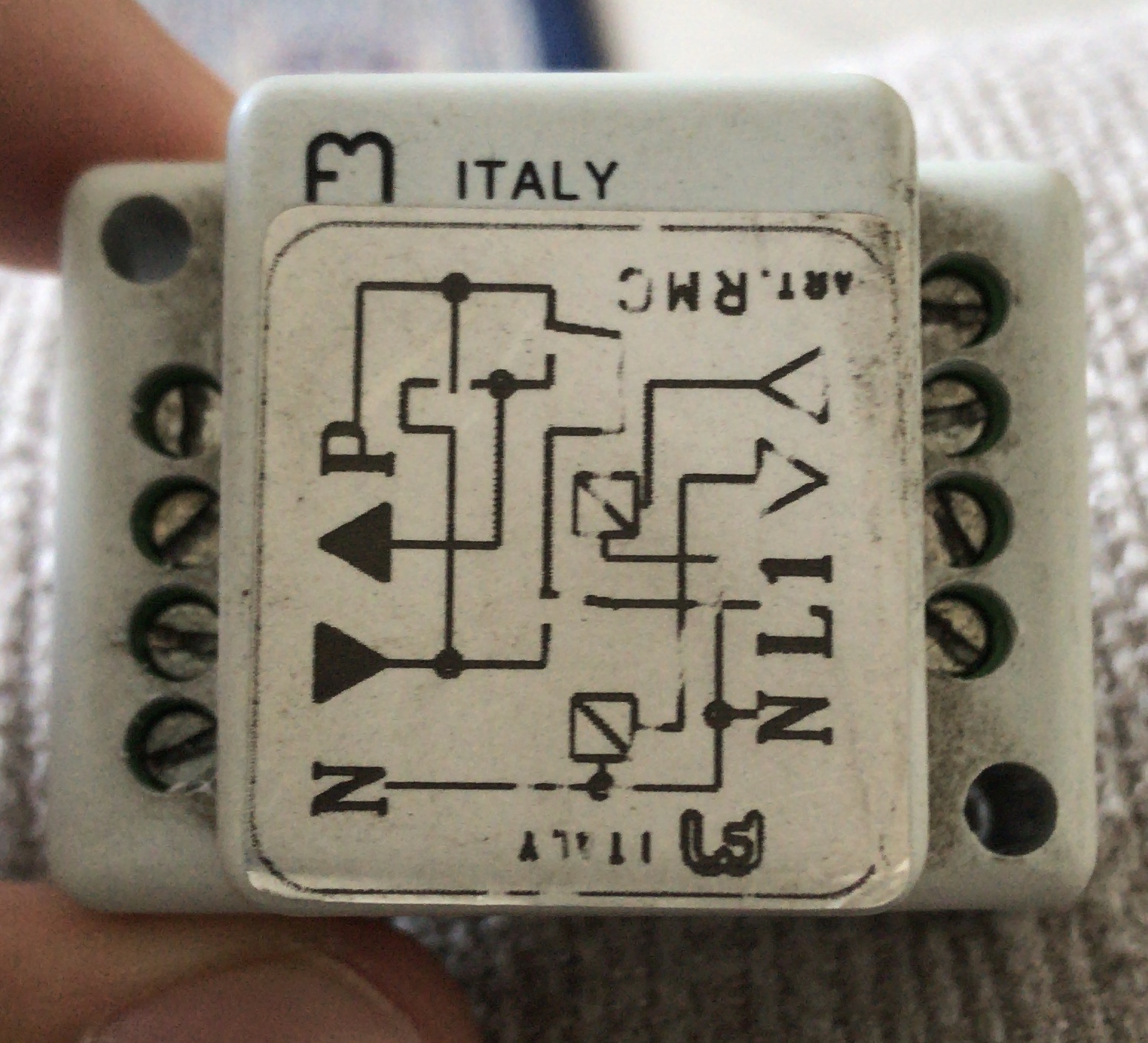

Ciao a tutti,
Ho questo modulo per controlla la salita e discesa delle tapparella
Si è rotto e non riesco a trovarlo da nessuna parte qualcuno può aiutarmi?
Potete indicarmi un’alternativa come marca che fa la stessa cosa?
Allego anche la foto del modulo
Foto UtenteRoxkim80

L'azienda produttrice dovrebbe aver chiuso i battenti diversi anni fa... :oops:
Un prodotto funzionalmente alternativo è TTE di Nice.
Comunque vedi che dentro ci sono solamente 2 relè doppio scambio con bobina 230Vac e la riparazione dovrebbe essere banale. Oltretutto il guasto principale riguarda l'incollaggio dei contatti ... e spesso basta una piccola botta ...

I relè presenti servono a poter creare il comando centralizzato? Senza di esso, riterrei superflua l'installazione di un simile dispositivo...

Servono per molte cose ...
Bufferizzare i tasti di comando (nel caso siano debolucci).
Comandare più motori (senza problemi di potenza).
Poter avere più punti di comando.
Poter avere un punto di comando (es. accanto alla porta) che comanda più motori presenti nella stanza pur mantenendo, per ognuno, il comando singolo.

Ho un centralizzato che comanda tutte le tapparelle.
è possibile reperire da qualche parte il collegamento del TTE nice?
Per capire se posso collegare il tutto

Le istruzioni di TTE di Nice le trovi qui
