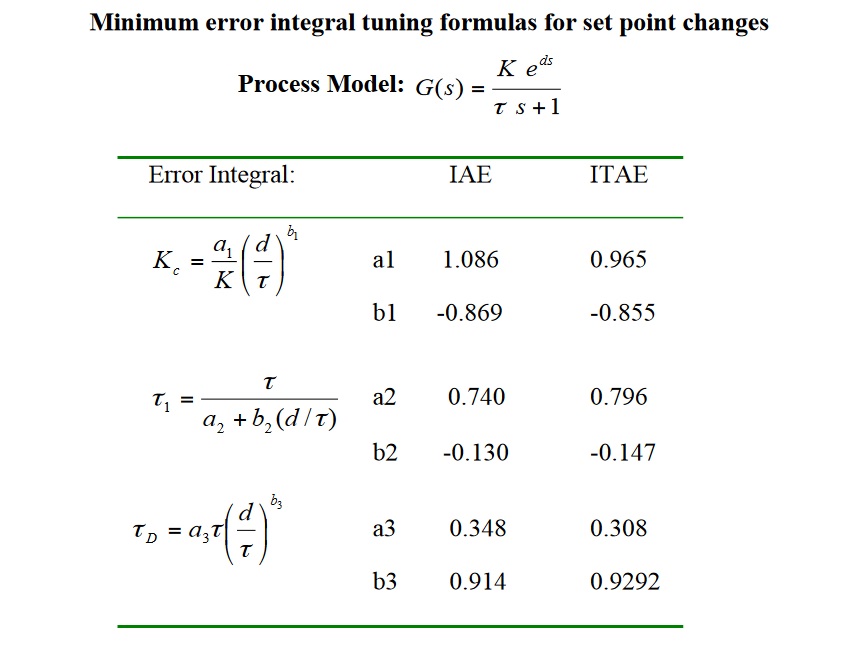

Buonasera, avrei dei dubbi circa la risoluzione del seguente esercizio sui PID:
"Si vuole controllare in retroazione un plant, descritto dalla funzione di trasferimento , preceduto da un ricostruttore di ordine zero. Si determini l’equazione alle differenze di un algoritmo di controllo digitale, calcolandone i parametri, in modo che l’errore di posizione sia nullo e si minimizzi l’ITAE per variazione del set point. Si assuma T=0.1s" dove G_p(s)= \frac{e ^{-0.5s}}{s+1} ''.
I miei dubbi sono:
1) In questo caso per trovare i parametri K_p , T_i, T_d del PIDdevo sfruttare : \tau=1, \Theta=0.5,  K=5 tutto questo trascurando l'esistenza del controllore di ordine zero H_0(s)=\frac{1-e^{-sT}}{s} ?
perché se lo considerassi non avrei più una fdt approssimabile ad un sistema del primo ordine... #-o
2) quali condizioni devo imporre per soddisfare la richiesta: ''minimizzare l'ITAE per variazione del setpoint''?
Grazie per l'attenzione.

Integral Time Absolute Error.

ho ricercato digitando il testo completo, ho trovato queste slide di spiegazione..
forse risolvono il problema dell'OP.
In ogni modo ho imparato qualcosa di nuovo :-)
https://www.slideshare.net/muhammadhisy ... ral-errors

Forse in questo documento sono scritte con maggior chiarezza.
