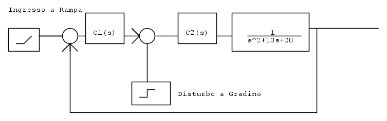

Buongiorno.
Tra qualche giorno devo sostenere l'esame .
Non riesco a risolvere questo esercizio.
Non mi e' mai capitato di avere due controllori in catena diretta.

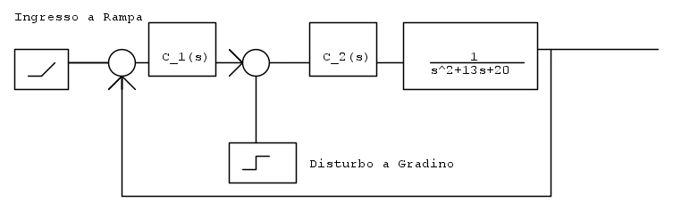

In figura e' rappresentata l'uscita , l'ingresso ed il disturbo di un sistema di controllo a controreazione.
Il sistema e' progettato con due controllori C1(s) e C2(s) . Essi sono nella forma .
C1(s) = Kc/S^h e C2(s) = 10/s^k .
Devo trovare Kc , h e k compatibile con le uscite sotto riportate .
Ingresso e' una rampa \delta_-2(t) il disturbo un gradino in 10 ampiezza 3 ovvero 3\delta_-1(t-10)
Mi date qualche indizio su come procedere ? grazie.

Messaggioda Foto Utenteg.schgor » 2 mag 2019, 10:08
Non sonno chiare le prestazioni da raggiungere.
Prova ad es. con KC=10, h=1, k=0.

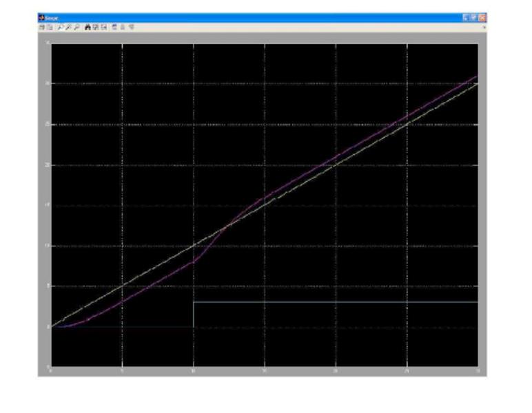

Messaggioda Foto UtenteTaras » 2 mag 2019, 10:31
Forse perché manca questo grafico realizzato con matlab .
Nel grafico e' rappresentata una rampa centrata nell'origine , un gradino centrato in 10 e un disturbo .
Mi servirebbe come arrivare alla scelta dei parametri .
So che la scelta dei parametri e' essenziale per risolvere questi esercizi .
Provo a capire perché hai scelto questi parametri :
k=0 vuol dire che il controllore 2 e' del tipo 0 cioè senza nessun polo nell'origine cioe' C2(s)=10.
Il controllore C1(s) deve essere con h=1 e cioe' con un polo nell'origine .

Messaggioda Foto UtenteMarcoD » 2 mag 2019, 10:50
Quindi il grafico è la risposta che vuoi ottenere?
oppure è la risposta del sistema con i valori suggeriti da g.schgor ?

Messaggioda Foto UtenteTaras » 2 mag 2019, 10:58
Credo sia la risposta del sistema con i valori suggeriti .
L'ingresso che e' una rampa , il disturbo che e' il gradino centrato in 10 e il risultato che e' la curva . Poco visibile pero' c'e' .

[9] Re: [Esercizio Controllo automatico]
Messaggioda Foto UtenteDrCox » 2 mag 2019, 14:17

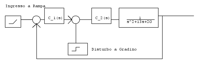

Cerchiamo di fare chiarezza.
Hai questo schema:
dove
C_1(s) = K_c/s^h
e
C_2(s) = 10/s^k
Conosci l'ingresso \delta_-2(t) ed il disturbo 3\delta_-1(t-10)
Devi determinare i 3 parametri K_C, h, k affinchè l'uscita abbia la forma desiderata.
Come prima cosa, facci vedere come deve essere questa uscita. Il grafico che hai postato è inguardabile, non si capisce niente.
Poi possiamo proseguire
