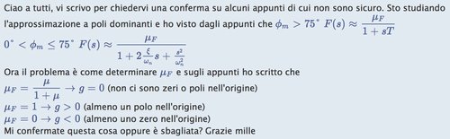

Ciao a tutti, ho provato a pubblicare un post ma non sono riuscito ad inserire le formule correttamente, quindi allego foto.

La prima parte dice che se il margine di fase e`sufficientemente elevato, i poli sono di un sistema del secondo ordine sono sufficientemente separati e pertanto usa una approssimazione a polo singolo. Non mi piace molto la scelta di 75° come limite per l'approssimazione a polo dominante perche' con quel margine di fase e` molto imprecisa: i due poli sono reali coincidenti o quasi. A meno che non parli di polo dominante sul guadagno di anello e che poi F(s) sia la funzione ad anello chiuso.
Che cosa e` g? Il tipo del sistema?
Che corso stai seguendo con che libro di testo?
Ciao, grazie per la risposta. Sto seguendo il corso di Controlli Automatici alla facoltà di Ingegneria Elettronica. Il libro di testo è "Fondamenti di Controlli Automatici" di Bolzern. Sulla scelta dei 75° è stato il mio professore a dirci così. In questo caso F(s) rappresenta la funzione di sensitività complementare nel caso di un sistema d'anello chiuso mentre g rappresenta il tipo della funzione d'anello. Quando scrivo le F(s), non so poi come calcolare μF che ho al numeratore, potresti aiutarmi a capire? Ti ringrazio
muF e`il guadagno in continua che vale mu/(mu+1) se il sistema e` di tipo 0 e mu e` il guadagno in continua del blocco diretto. Se il sistema e` di tipo 1, il guadagno ad anello chiuso in continua vale 1 (basta prendere mu e farlo tenedere a infinito).
Il tutto ovviamente con retroazione unitaria.

Mentre se g<0 (quindi vi è almeno uno zero nell'origine) muF dovrebbe essere 0, giusto? Quindi dovrebbe essere corretto così come ho scritto? Vi ringrazio per la disponibilità e per i chiarimenti
Se ci sono zeri nell'origile del sistema da retroazionare, lo zero lo si ha anche nel guadagno ad anello chiuso. La retroazione (ideale, come quella che stai trattando) sposta i poli ma non gli zeri. Prova a mettere il valore 0 nell'espressione mu/(1+mu) e ottieni 0/1=0
