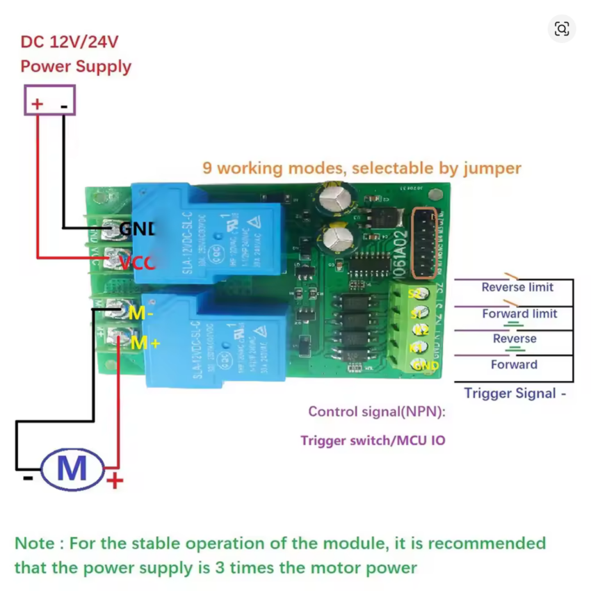

Messaggioda Foto Utenteciro73 » 9 nov 2025, 20:46
Un saluto a tutti gli utenti volevo chiedere,se possibile,un consiglio su come risolvere un problema
relativo a questo controller.
Lo utilizzo per azionare un motoriduttore 12 volt di una porta rototraslante per aprire e chiudere e fermare l'anta con due microswitch di fine corsa ,per il segnale di ingresso
ho utilizzato un semplice interruttore a pulsante ma mi sono reso conto che non va bene in quanto se
tengo premuto il pulsante un po in più il controller inverte la rotazione del otore ripetutamente.
Se invece clicco rapidamente sul pulsante funziona perfettamente.
Grazie anticipatamente. O_/

Perdonatemi ma ho dimenticato di specificare che il controller in questione
è programmabile con 9 funzioni tramite jumper.
Io ho utilizzato la modalità di funzionamento con un solo pulsante e relativi finecorsa
il trigger di comando per la rotazione inversa è disabilitato.
Quindi alla pressione del pulsante il motore parte in un senso e alla successiva pressione inverte la rotazione.

Potrebbe essere il dito :mrgreen: tenendo premuto il pulsante potresti non accorgerti che la pressione prolungata non è costante e il contatto apre e richiude magari per la non eccelsa costruzione del pulsante che usi.

Difetto che peraltro potrebbe non essere un difetto ma semplicemente che la pressione prolungata sia interpretata come pressione ripetuta.
La tempistica è costante o casuale? Quanto a lungo devi tenere premuto perché cominci a fare avanti e indietro?

claudiocedrone ha scritto:Potrebbe essere il dito :mrgreen: tenendo premuto il pulsante potresti non accorgerti che la pressione prolungata non è costante e il contatto apre e richiude magari per la non eccelsa costruzione del pulsante che usi.
Avevi perfettamente ragione :ok: come si dice: contatto sporco.
Ho acquistato un pulsante nuovo di buona fattura e il problema è sparito.

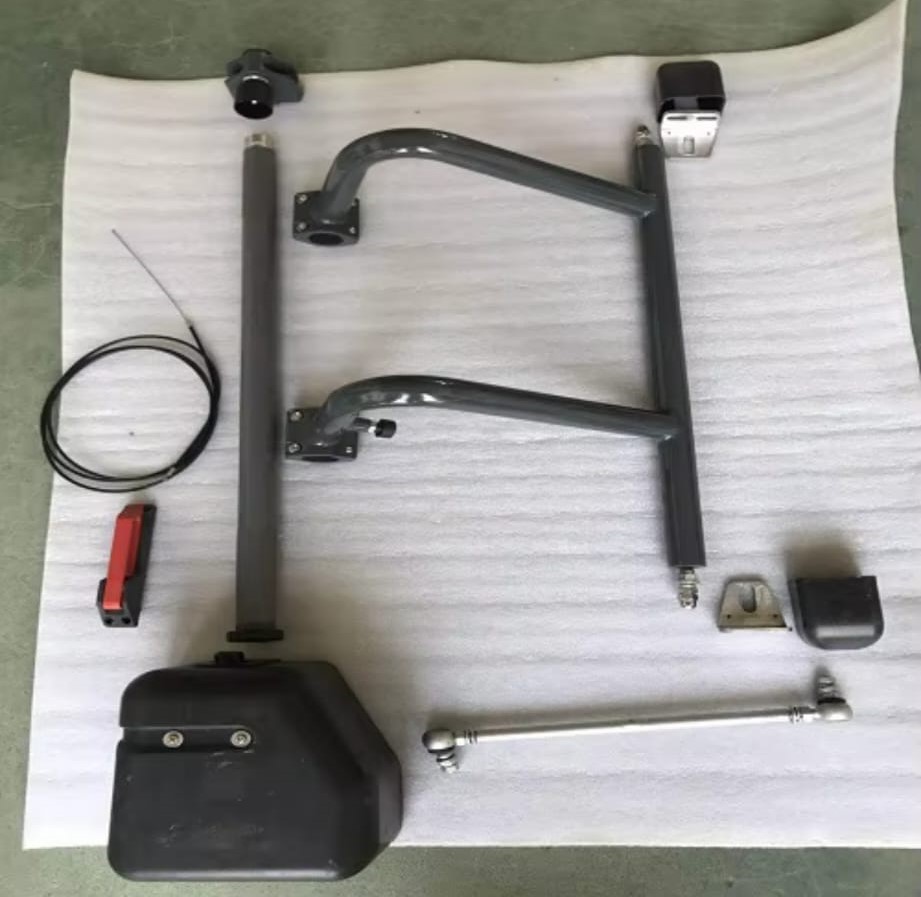

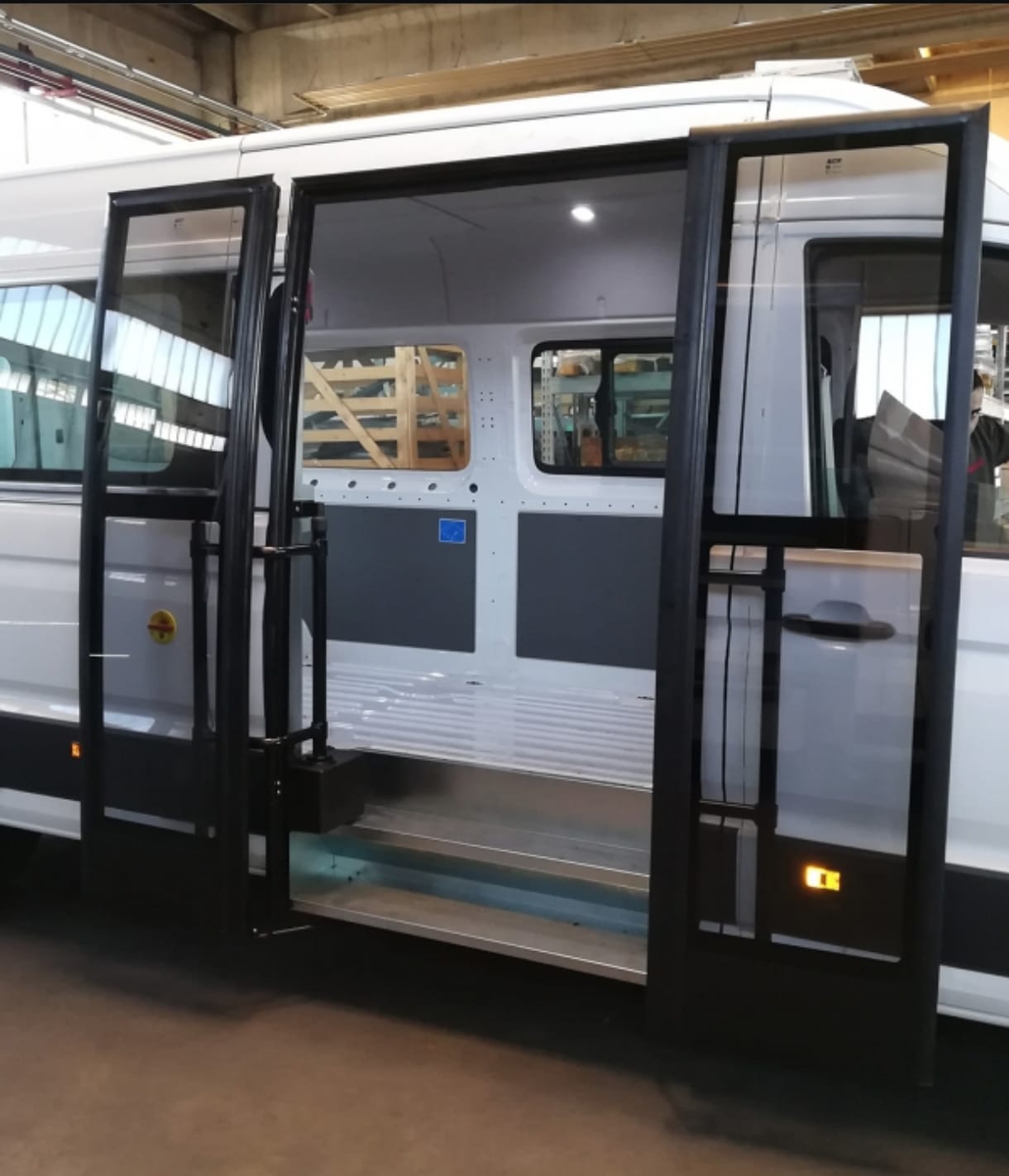

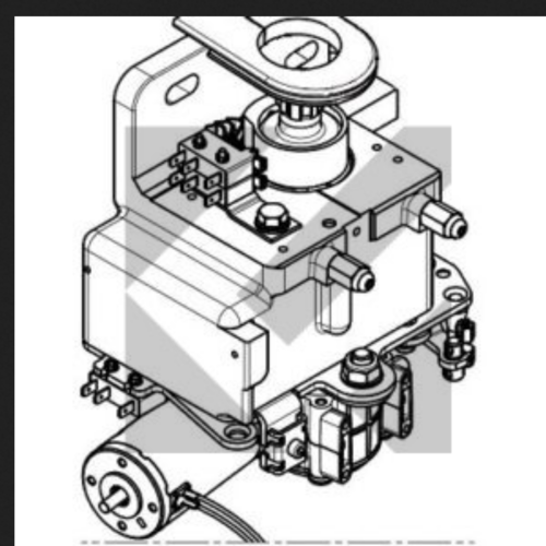

Ho messo un po' di foto prese dalla rete per avere un quadro completo.
Purtroppo avevo già pensato ad una soluzione del genere e in linea generale credo che sia
la giusta strada da seguire ma purtroppo le due camme con relativi finecorsa sono gia impegnate.
Ho pensato ad una soluzione del tipo finder serie 80 con ritardo all'inserzione con segnale di comando
su uscita positiva al motore?
Che ne pensi potrebbe funzionare?
Ovviamente dovrò necessariamente passare anche ad un pulsante a due vie ,perdendo aimè, la comodità
di uno solo.

I contatti dei fine corsa chiudono o aprono?
Se chiudono potresti usare lo stesso finecorsa della prima anta anche come pulsante per la seconda, ovviamente la seconda anta inizierebbe a chiudersi solo dopo la chiusura della prima.
