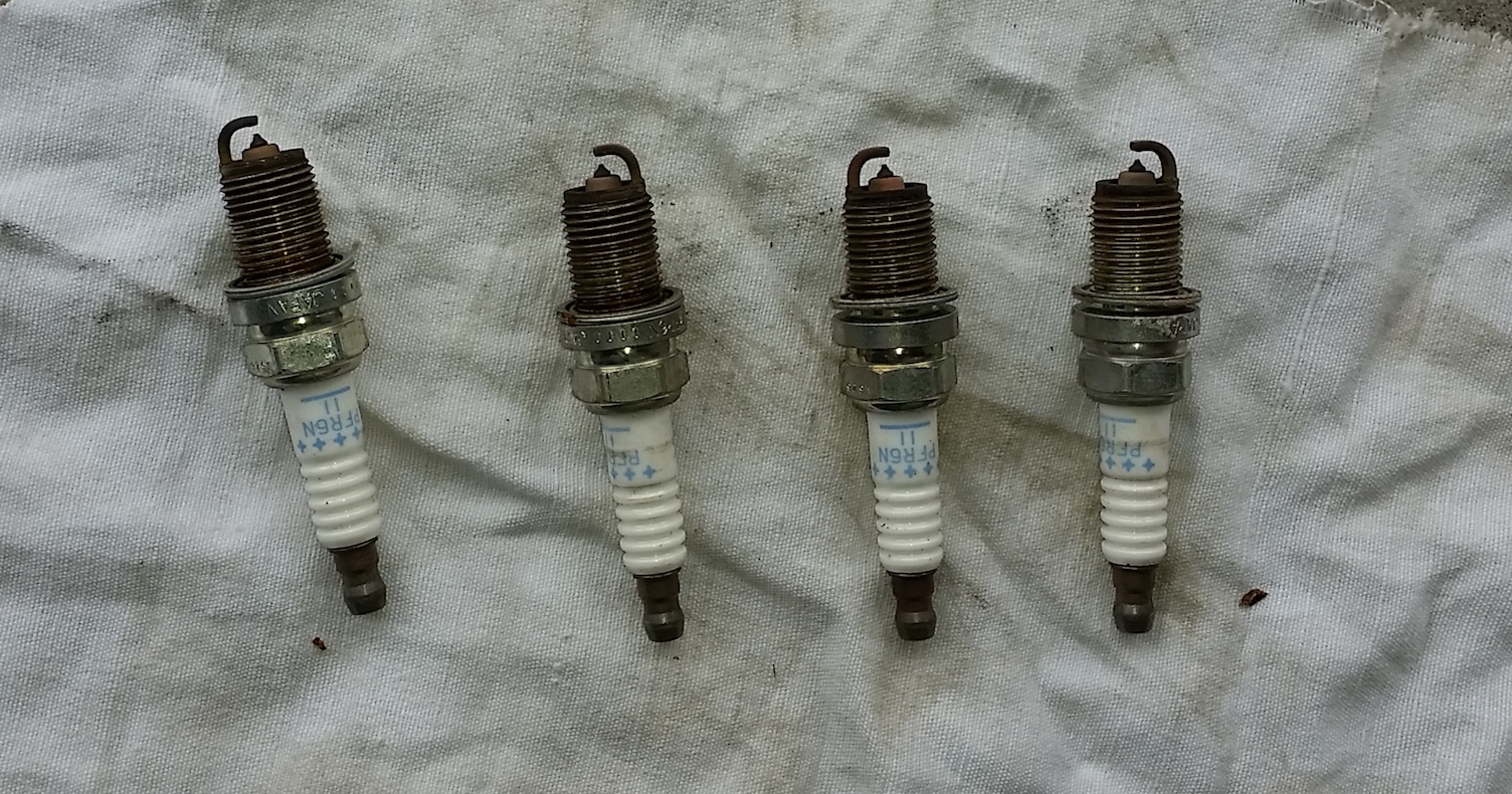

DarwinNE ha scritto:Mi sa che il lavoro alla guarnizione di testata non è forse necessario. La quantità di maionese non aumenta, l'auto non brucia né olio né acqua e non scalda, neanche negli imbottigliamenti cittadini.
Quello che mi pare sia successo è che il vecchio proprietario ha messo un olio 0W40 al posto di 10W40 e l'olio è troppo fluido a freddo e tende a trafilare un pochino. Dovrei sempre farla vedere da un meccanico che è da inizio aprile che mi dice "sì, sì, la prossima settimana". Se non fosse il cugino del mio capo, lo avrei già mandato a stendere da un bel pezzo
Forse potresti verificare se l'emulsione si riduce a motore caldo oppure verificare se la zona elettrodi delle candele è pulita oppure no
Non penso che la gradazione dell'olio influenzi molto il problema, piuttosto mi aspetto che lo sia per la qualità dell'olio, anche perché lo 0W40 migliora la lubrificazione all'avviamento, mentre a caldo non cambia pressochè nulla rispetto al 10W40; non credo che la maggiore fluidità a freddo influenzi il problema, visto che il serraggio della testa deve garantire sempre la tenuta

alev ha scritto:Forse potresti verificare se l'emulsione si riduce a motore caldo oppure verificare se la zona elettrodi delle candele è pulita oppure no
Ho guardato le candele ad inizio aprile, mi sono sembrate tutte abbastanza in ordine:
Se non avessi visto delle candele "normali" ed in uno stato consistente fra di loro, non avrei più osato utilizzare l'auto.
alev ha scritto:Non penso che la gradazione dell'olio influenzi molto il problema, piuttosto mi aspetto che lo sia per la qualità dell'olio, anche perché lo 0W40 migliora la lubrificazione all'avviamento, mentre a caldo non cambia pressochè nulla rispetto al 10W40; non credo che la maggiore fluidità a freddo influenzi il problema, visto che il serraggio della testa deve garantire sempre la tenuta
Certo, però se il motore non è fatto per avere un olio fluido all'avvio può darsi che questo trafili dove non deve. E' un motore che non ha molti chilometri, ma ha comunque 12 anni...
Comunque, da marzo la quantità di emulsione non è cambiata, devo comunque far cambiare la pompa acqua e le cinghie di distribuzione, volevo dire al meccanico (sempreché mi prenda l'auto un benedetto giorno :evil: ) di fare una bella pulizia dell'impianto di raffreddamento e di mettere l'olio giusto. Così se c'è un problema alla testata prima o poi si presenterà, ho i ricambi e si potrà fare il lavoro.

Scusa ma non ho capito se hai l'olio motore emulsionato, tracce di olio nel liqiudo di raffreddamento, liquido in camera di combustione o cos' altro.
Concordo con il fatto che il problema non sia la gradazione dell' olio.
Qualunque olio tu usi acqua e olio in un motore non devono assolutamente fare conoscenza.
L' unica cosa che puo succedere con oli totalmente sintetici molto fluidi è l' aumento del consumo d' olio.
Comunque, se hai l' olio bianco cerca di non usare l' auto e di risolvere al piu presto il problema senza cecare di monitorare oltre l' evolversi della maionese. :D
In poche parole togli al piu presto quell' acqua da dentro il tuo motore, lui ne sara felice.

lucaking ha scritto:Scusa ma non ho capito se hai l'olio motore emulsionato, tracce di olio nel liqiudo di raffreddamento, liquido in camera di combustione o cos' altro.
L'olio è pulito. C'è un po' di emulsione nell'acqua di raffreddamento, invece.
Comunque sono perfettamente d'accordo... sto solo aspettando che il mio meccanico voglia decidersi a guardare sta macchina :evil: :evil: :evil:
Ho anche i pezzi per cambiare la guarnizione di testata, tutte le guarnizioni accessorie eccetera...

Il mio meccanico ha poi finalmente guardato la macchina, facendo un ottimo lavoro dopo qualche peripezia. Nessun problema di guarnizione di testata!
La schiuma che appariva nel liquido di raffreddamento era probabilmente dovuta al liquido stesso che era di origine incerta e semplicemente da cambiare. Nessun trafilaggio d'olio o altre cose strane che del resto non avevano ragione di esserci.
Bravo al meccanico che non ha smontato subito tutta la testata e che ha capito cosa non andava! E' valsa la pena di aspettare :ok:
Quindi, cambiato il liquido, pompa dell'acqua, cinghie di distribuzione, fatti una buona pulizia e spurgo dell'impianto, il liquido nuovo rimane limpido. Ho fatto un giro dell'Italia del nord quest'estate, comprendendo città, laghi, mare e montagne, per un totale di circa 3000 km percorsi senza nessun problema :cool:
