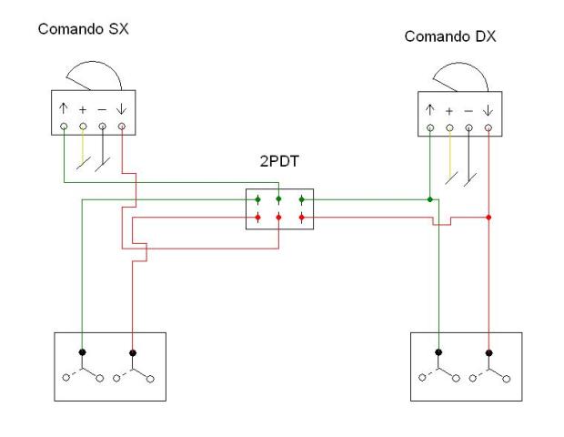

Ragazzi son punto e a capo, apro questo argomento per venire incontro a tutti i possessori di macchine che hanno i vetri elettrici anteriori ma non hanno il comando di richiamo passeggero al posto guidatore;
Queste macchine sono c1, 107, aygo, smart
ora ho a disposizione questi 2 schemi (vanno bene per aygo 107 c1) che vi allego:
il primo è molto ben fatto ed efficace!
Immagine
Ma vorrei evitare di spendere altri soldi per comprare relè e il pulsante
il secondo è molto piu pratico:
Immagine
e l'ho testao e funziona benissimo, ho solo il dubbio che se aziono contemporanemante i comandi dal passeggero e da quello ricavato (chiaramente per errore) non vada in corto qualcosa!!
In ongni caso io vorrei sapere se qualcuno puo aiutarmi a ricavare uno schema per comandare l'alzavetro (sdoppiandolo) con un deviatore (on of on) "che gia possiedo", in ogni caso proponetemi correzioni o quant'altro
Grazie!!

Il secondo schema non è visibile completamente.

Ciao, Grazie per la segnalazione, nella parte mancante il cavo rosso che parte dal pulsante va diretto al motore al quale arriva anche il rosso del 2pdt

ecco l'allegato dello schema incompleto

Lo schema non è chiarissimo, perché non riporta tutte le tensioni, non tanto i valori, quanto i riferimenti, inoltre i componenti messi non sono conformi agli standard; tuttavia, dico la mia andando un po' a naso.
customang ha scritto:ho solo il dubbio che se aziono contemporanemante i comandi dal passeggero e da quello ricavato (chiaramente per errore) non vada in corto qualcosa!
Se la tua domanda si riferisce al caso in cui il deviatore 2PDT è verso destra (ossia entrambi i comandi azionano il vetro destro) allora potresti avere problemi nel caso in cui i comandi SX ed il DX vengono azionati in modo opposto (uno per salita e l'altro per discesa).
Per evitare problemi, dovresti inserire un relè che inibisce il comando DX quando viene azionato il comando SX ed il 2PDT è verso destra.
Tieni comunque presente, che le automobili sul lato guida hanno generalmente 2 comandi per l'alzavetro (uno per il vetro sx e l'altro per il dx) con un deviatore/relè per inibire il comando DX (oppure SX nei paesi con marcia sul lato sinistro della strada).
Se vuoi maggiori informazioni sulle modifiche da introdurre, devi riproporre lo schema nel forum facendolo con FidoCadJ, in modo da consentire modifiche al medesimo.
Non ho capito cosa vorresti fare, spiegati meglio, possibilmente con uno schema in FidoCadJ.
