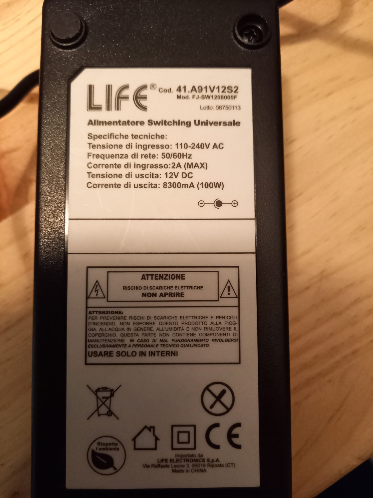

È un trasformatore alimentatore che avevo utilizzato per far funzionare un autoradio anni 80 come stereo domestico.
Metto una foto stasera

Etemenanki ha scritto:Un banale clacson puo arrivare ad un paio di A, un faro in media e' 45W di anabbagliante e 55W di abbagiante (quindi quasi 5A), e cosi via ...
Non preoccuparti, sono un appassionato di auto storiche, non piu recenti di 20 anni fa, e vorrei testare appunto alcuni componenti originali, per verificare se funzionano ancora.
Per farvi capire l'assorbimento limitato

Quello è un'alimentatore switching (c'è pure scritto
), per alimentare dispositivi a 12 V va benissimo
Per i dispositivi di origine automotive, credo sia utile osservare che le automobili hanno una batteria che fornisce una tensione piuttosto "pulita" rispetto ad un generico alimentatore PWM come lo switching
Quindi, se i tuoi apparecchi non sono troppo recenti, penso si possano testare purchè non si superino i limiti indicati sulla targhetta dell'alimentatore (100 W); eviterei di collegare dispositivi tipo centraline di accensione e/o iniezione oppure altra funzione; lampade, clacson, motorini vari si possono testare senza problemi (ma occhio ai 100 W)
