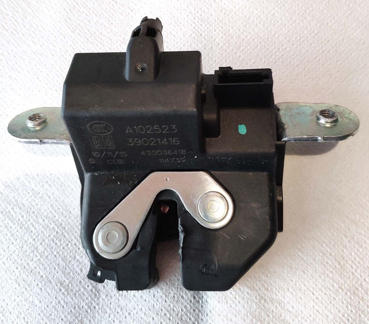

Ecco la foto del gancio:

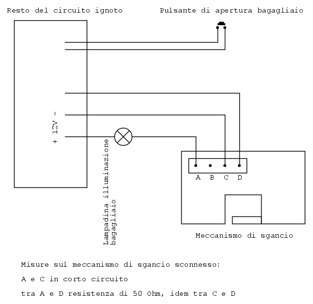

Ho notato che con il connettore scollegato la luce del bagagliaio si spegne e che tra A e C c'è continuità per cui suppongo che la lampadina sia in serie.
Ecco uno schemino:
Prima di comprare un nuovo gancio vorrei verificare che sia effettivamente guasto.
Come potrei fare? :roll:
Ho provato con un alimentatore ed una lampadina da 12 volt e 20 Watt a ricostruire il circuito tra il connettore A e C: l'alimentatore segnala giustamente 1,6 Ampere.
Poi collegando a massa il polo D si sente un segno di vita ma l'alimentatore arriva a 2 Ampere ed entra in protezione. #-o
Qualcuno sa cosa c'è dentro?
Qualche idea su come testarlo?
Grazie.

A spanne, io proverei ad alimentare con 12 V i connettori C e D del meccanismo
Il connettore A serve ad alimentare la lampadina tramite il consenso che arriva dal meccanismo
Il connettore B non risulta collegato
Per esclusione, C e D servono per innescare lo sgancio del meccanismo

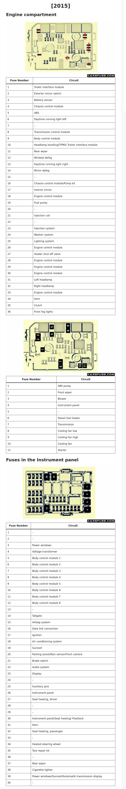

Su un forum inglese, ho trovato lo schema dei fusibili della Corsa E, forse può essere utile a identificare il guasto
Per vedere l'immagine a piena grandezza, bisogna cliccarci sopra

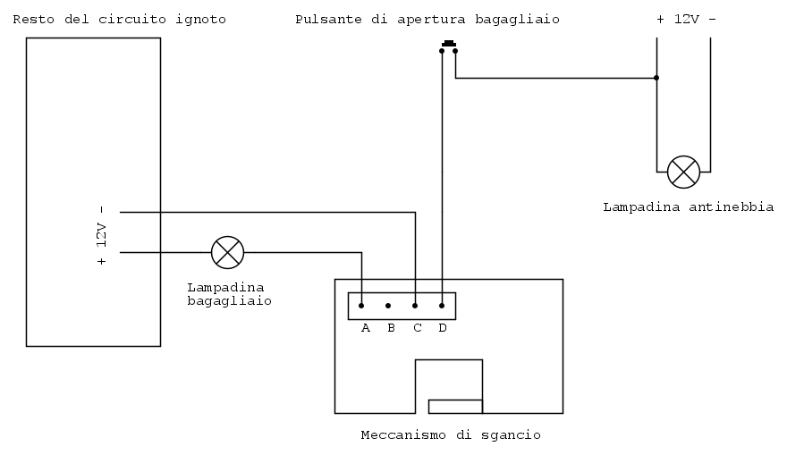

Oggi mi son messo di buona lena e finalmente ho verificato che lo sgancio funziona bene fornendo 12 V tra C e D come supposto da alev.
Il pulsante lo avevo già testato e funziona bene.
A tal punto il problema sta nel resto del circuito ignoto.
Allora ho pensato di prendere il positivo da qualche parte, farlo passare dal pulsante e poi inviarlo al connettore D.
Stranamente la tensione su A e C rimane sempre attiva anche con auto chiusa con telecomando.
In via provvisoria ho preso il positivo dalla lampadina antinebbia!
Ora per aprire il portellone devo portare la chiave in preaccensione e accendere l'antinebbia! :mrgreen:

Lo darei per scontato, ma i fusibili li hai verificati? In particolare il 14 della scatola fusibili nel pannello strumenti (credo)
