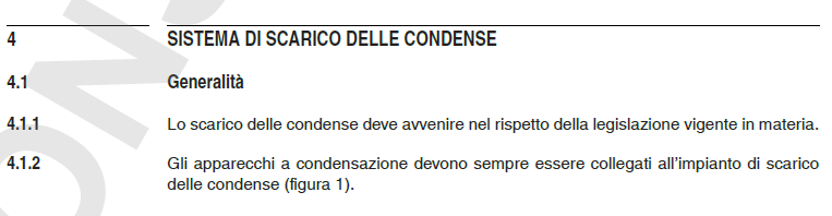

Buongiorno a tutti,

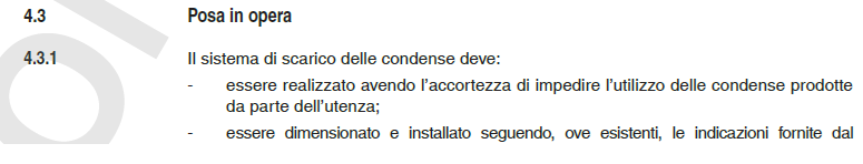

mio padre ha avuto il controllo annuale della caldaia per riscaldamento autonomo e, in base alla norma UNI 7129-5:2015, gli è stato dichiarato che l'impianto non può essere messo in funzione perché lo scarico dell'acqua di condensazione non è a norma.
L'anno scorso, in seguito all'intasamento del tubo di scarico condensa, previsto in fase di costruzione del condominio (più di 30 anni fa), gli avevo predisposto la raccolta dell'acqua di condensa tramite una tanica da vuotare regolarmente (ogni due giorni era più che sufficiente, non si raggiungeva neanche metà tanica): qui trovate la descrizione della realizzazione.
Ora, è ovvio (almeno per me), che lo scarico della tanica, in ambito residenziale/condominiale, avvenga tramite uno degli scarichi presenti in appartamento, solitamente il lavello della cucina.
Però il tecnico ha contestato che, a norma, l'acqua di condensazione non può essere raccolta e poi scaricata, ma che lo scarico deve avvenire direttamente nello scarico (scusate la ripetizione) fognario, per cui bisogna installare una tubazione che arrivi o all'interno del lavello o nel suo sifone.
Purtroppo non ho la possibilità di consultare le summenzionate norme nella loro interezza, se non a pagamento: sul web si trovano esclusivamente degli estratti oppure dei commenti che, per quanto chiari possano essere, non sono la norma vera e propria.
Per questo chiedo se qualcuno ha la possibilità di riportarmi l'originale della norma che vieta l'accumulo e il successivo scarico delle acque di condensazione o, al contrario, se ciò è possibile, come faccio ad oppormi al blocco dell'utilizzo dell'impianto di riscaldamento fino al ripristino dello scarico diretto delle acque di condensazione.

Riguardo ai regolamenti non saprei.
Sono abbastanza sicuro che esistono delle piccole pompe per mandare la condensa in uno scarico (diverso e anche lontano ) tramite un piccolo tubo flessibile.
Sono spesso un accessorio originale della caldaia non una cosa inventata a caso
Potresti sostituire la tanica con detto accessorio e sicuramente il problema si risolverebbe.

stefanopc ha scritto:Sono spesso un accessorio originale della caldaia non una cosa inventata a caso
si, confermo.
di solito sono piccole pompe con prevalenza di 0,5 m.c.a.
ma penso che il problema non sia sollevare o spingere la condensa, ma la mancanza di uno stacco fognario nei pressi della caldaia.
lillo ha scritto:(...)
il tecnico ha ragione.
Sgrunt!
Ok, allora vedremo di adeguarci...
stefanopc ha scritto:(...)
lillo ha scritto:(...) si, confermo.
Comunque è il colmo: io non posso raccogliere l'acqua di condensa in una tanica per poi vuotarla manualmente nello scarico del lavello, ma è consentito raccogliere l'acqua di condensa e poi scaricarla nel medesimo posto con una pompa che, ovviamente, per funzionare avrà bisogno di un certo livello di acqua raccolta.
Mah?! Pazienza
Comunque grazie delle info.
