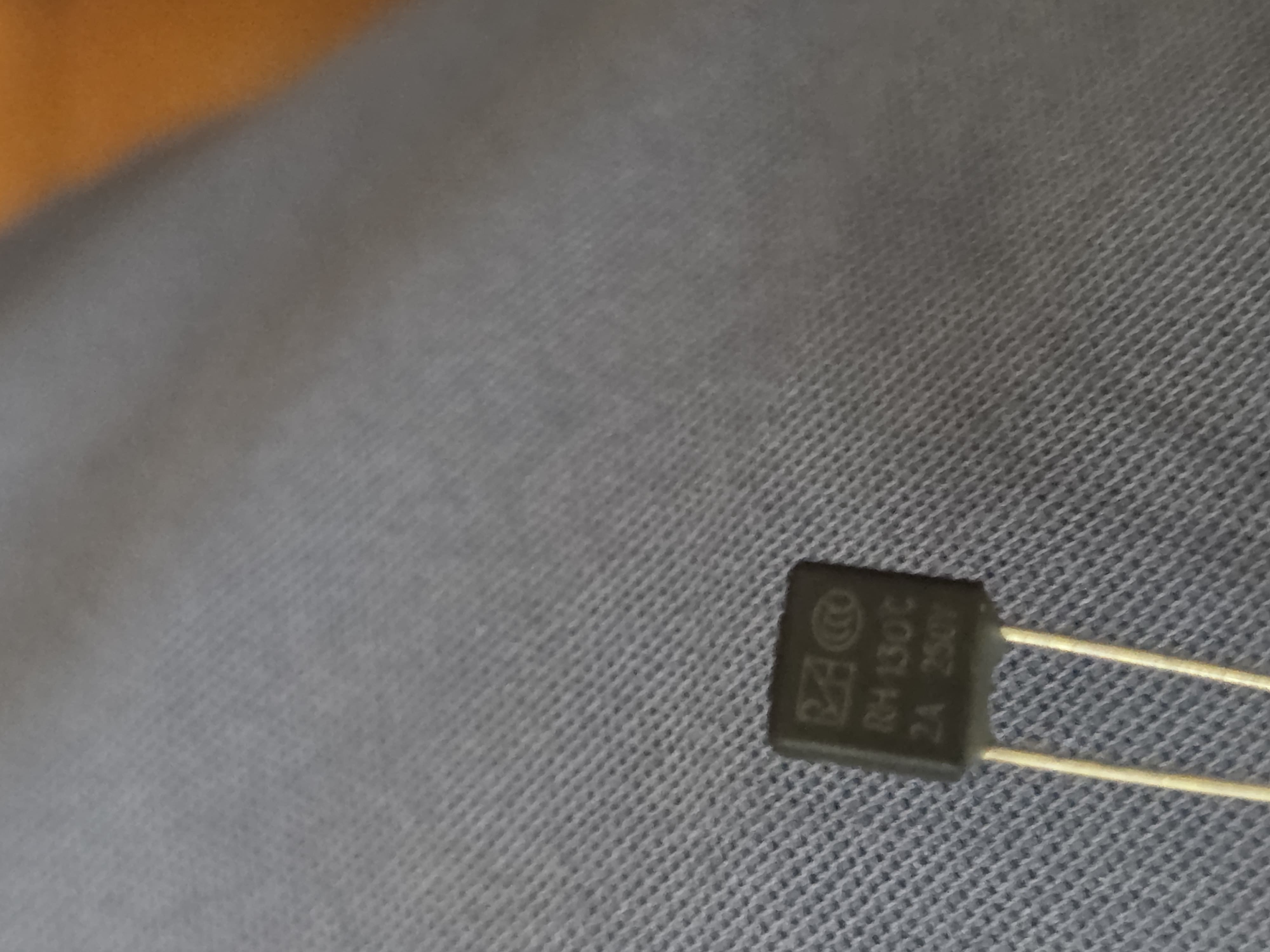

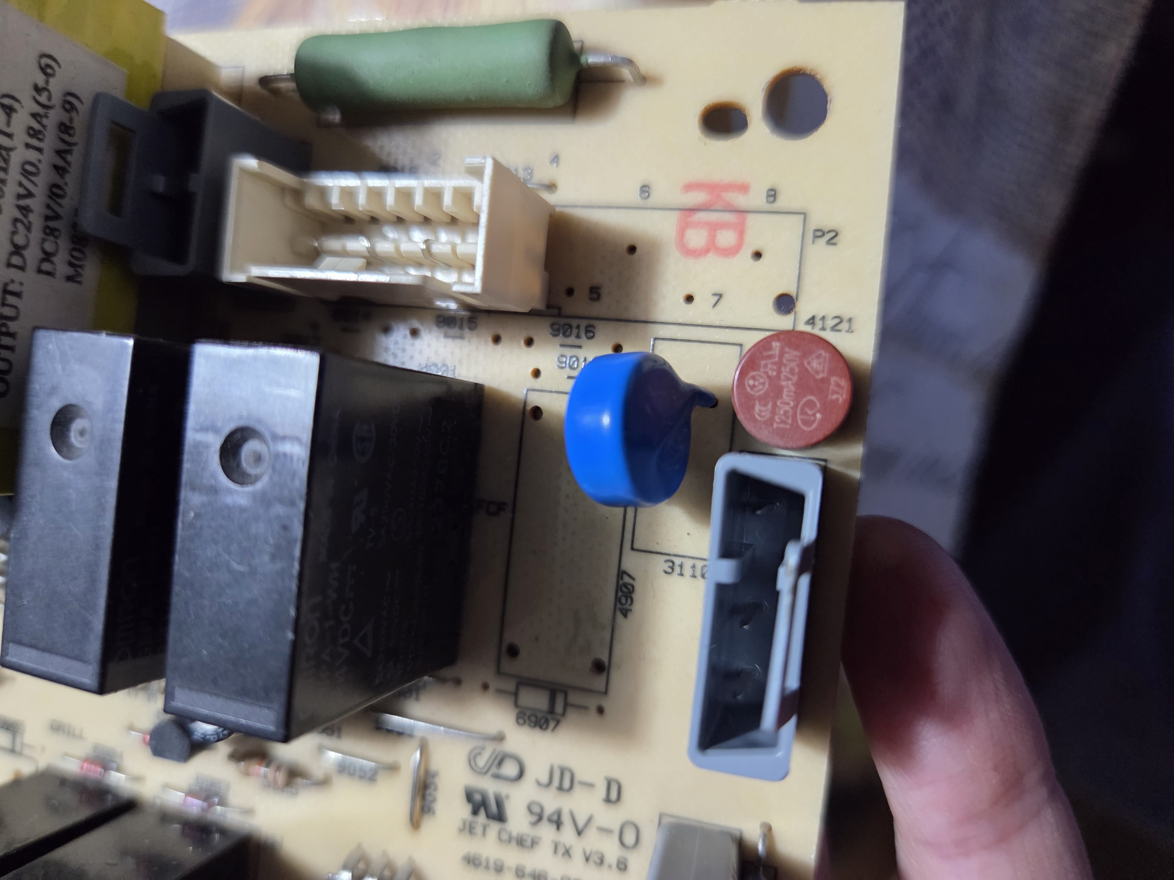

Buonasera a tutti, aggiornamenti per quanto riguarda il microonde. Termofusibile sostituito, collego la presa e si brucia il fusibile in foto. Mi conviene cambiarlo ?

[33] Re: Testare trasformatore scheda controllo microonde
Messaggioda Foto Utentesetteali » 1 nov 2025, 19:29
Senz'altro il fusibile lo dovrai cambiare, ma prima dovrai trovare dove è il corto-circuito, non è che per caso hai collegato male il trasformatore?

Messaggioda Foto UtenteOmi » 1 nov 2025, 21:41
Ciao sette, si sono abbastanza sicuro di aver risaldato il trasformatore bene, il termofusibile inoltre è intatto. Il termofusibile saldato è questo in allegato. Darò un occhiata anche al resto dei componenti, ma prima del piccolo trasformatore non è che ci sia chissà che cosa.
