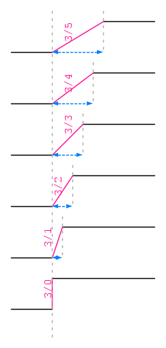

Man mano che il fronte diviene più ripido aumenta il rapporto altezza/tempo, 1/tempo è proporzionale alla frequenza del segnale, quindi per avere fronti ripidi devi avere frequenze elevate:

GioArca67 ha scritto:Man mano che il fronte diviene più ripido aumenta il rapporto altezza/tempo, 1/tempo è proporzionale alla frequenza del segnale, quindi per avere fronti ripidi devi avere frequenze elevate:
Innanzitutto grazie.
Quindi idealmente con una funzione rettangolare il fronte di salita ha un tempo uguale a zero e quel rapporto di cui parlavi va all'infinito e questo si riflette sulla frequenza. (1/T = f) ad un tempo piccolo corrisponde una frequenza alta. Ma se guardo il grafico della trasformata della rect che è Tsinc(fT) mi posso accorgere che le alte frequenze determinano la salita improvvisa della rect in quel punto?
Nel caso come posso dimostrarlo se non è troppo complesso?
Mi sfugge...

Pensa alla funzione \text{rect}(t/T) non nella sua forma ideale ma nella sua rappresentazione in serie di Fourier.
Per esempio: https://mathworld.wolfram.com/FourierSe ... eWave.html
Vedi subito dalla rappresentazione che più il fronte di salita/discesa è rapido, maggiore è la frequenza della componente sinusoidale.
