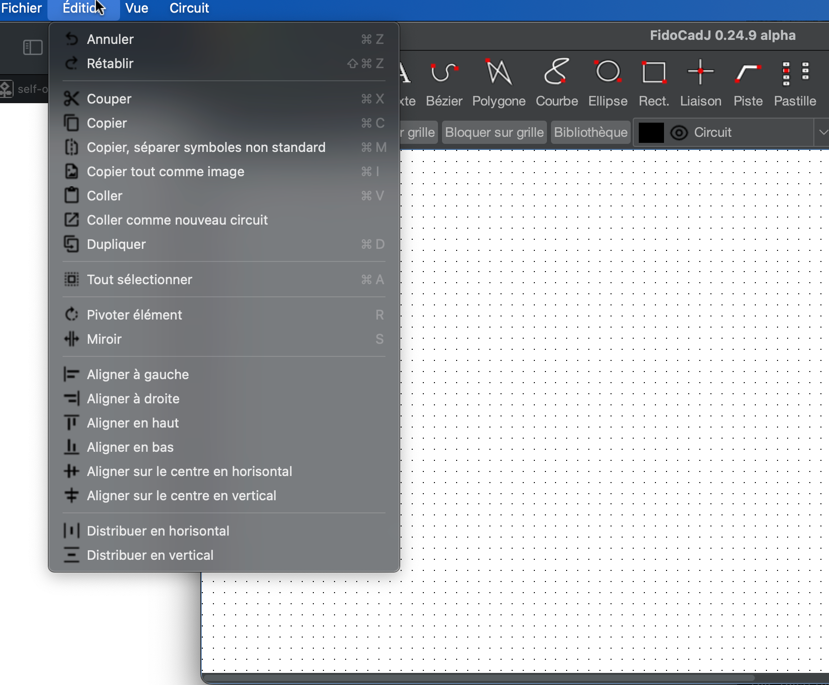

Ho fatto girare la versione sul repository. Ho visto che in dark mode le icone nei menu non sono quasi visibili:
Servono icone con linee bianche? Oppure magari si possono invertire da programma i colori di quelle esistenti?

Foto UtenteDarwinNE, essendo che sono nere senza sfumature particolari io proverei a gestire la cosa invertendo i colori. Devo studiarmi un po' come procedere perché le risorse non sono centralizzate sul codice ma vengono caricate dalle varie classi in giro.

theking0 ha scritto:Foto UtenteDarwinNE, essendo che sono nere senza sfumature particolari io proverei a gestire la cosa invertendo i colori. Devo studiarmi un po' come procedere perché le risorse non sono centralizzate sul codice ma vengono caricate dalle varie classi in giro.
Ok, perfetto! Magari più che proprio cambiare i colori si possono ricolorare con il colore del testo per default, ho visto che nel mio caso è un grigino, non è bianco puro. I sistemi operativi moderni hanno orrore del contrasto oggi, sembra che sia tutto una sfumatura di grigio... Detto fra noi la cosa non è che mi vada sempre molto a genio perché spesso va contro la chiarezza e l'usabilità :roll:

Ok, perfetto! Magari più che proprio cambiare i colori si possono ricolorare con il colore del testo per default, ho visto che nel mio caso è un grigino, non è bianco puro...
Devo vedere se riesco a recuperare il colore del testo per poi usarlo sulle icone, credo si possa fare interrogando la libreria FlatLaf, ma non sono sicuro. Ora vedo.
DarwinNE ha scritto:..Tra l'altro, quei comandi dovrebbero essere attivi solo quando ci sono degli oggetti selezionati o sbaglio? Nel qual caso dovrebbero essere disattivati quando non c'è nulla di attivo.
Si, avevo notato che restano attivi, invece quelli del contest si disattivano correttamente, altra cosa da verificare nella lista :D
Anche i testi "Ruota elemento" e "Specchia elemento" sarebbero da cambiare in "Ruota selezione" e "Specchia selezione". :roll:
P.S. le icone sul contest menu del disegno e sulla libreria sono da adattare anche quelle. Per la toolbar invece avevamo già risolto.
