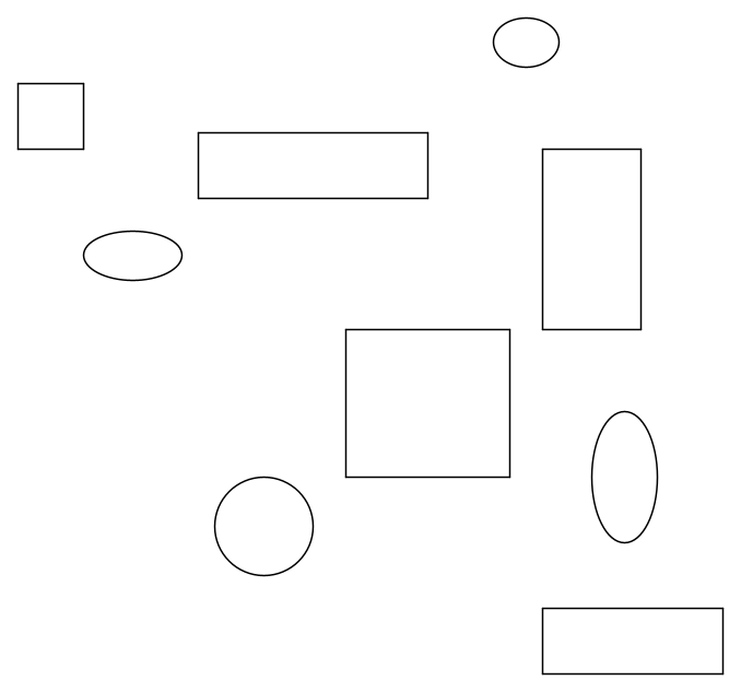

Allora ho visto un comportamento, diciamo, anomalo del comando "sposta", per intenderci quello che permette di scorrere un disegno di grosse dimensioni puntando il mouse e trascinando: se si attiva il comando mentre è selezionato un oggetto, avviene si lo scorrimento del disegno, ma l'oggetto eventualmente selezionato si sposta in maniera random sull'area di disegno.
Questo comportamento l'ho riscontrato anche nella versione 0.24.8.
Sarebbe forse opportuno che, nel caso in cui si agisca sul comando "sposta", eventuali oggetti selezionati in precedenza vengano automaticamente deselezionati, in modo da poter scorrere in maniera omogenea con tutto il disegno.

Prendi questo semplicissimo disegno fatto di rettangoli ed ellissi:
1) Selezioni una qualsiasi forma (ad esempio un rettangolo che diventa verde con i due angoli opposti con i quadretti rossi).
2) Seleziona "Sposta" (l'icona a forma di mirino): il cursore si trasforma in un dito.
3) Punta il "dito" in una qualsiasi area del disegno e, tenendo premuto il pulsante del mouse, prova a trascinare il disegno.
Vedrai che l'oggetto che era selezionato, invece di rimanere ancorato nella sua posizione originale e traslare insieme a tutti gli altri oggetti, tenderà a seguire la posizione del puntatore.

Confermo il comportamento riscontrato da
Max2433BO
All'inizio non capivo il comando "sposta", perché ho l'interfaccia in inglese e sono abituato a chiamarlo "Pan"
In pratica quando si usa pan, se per caso c'è qualcosa di selezionato, quest'ultimo si sposta in modo ´strano´
edit: curioso, se gli oggetti selezionati sono più di uno, restano lì buoni buoni

angus, Ho risolto anche quel problema del pan (o muovi).
Fatemi sapere se ci sono altre anomalie
