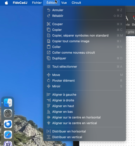

theking0 ha scritto:DarwinNE, quando hai tempo prova l'ultimo commit e dimmi come si vede su mac.
Sono riuscito a recuperare il colore dei testi e applicarlo alle icone.
E' assolutamente perfetto

Bene, poi su macOS viene sempre tutto più bello, si sa.
Oggi avevo un po' di tempo libero e ho fatto alcuni commit, tra cui anche quello che disattiva le voci del menu se non ci sono elementi selezionati.
P.S. ho aperto un issue su github per una funzionalità che penso possa essere utile.
