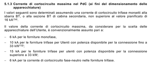

Buongiorno a Tutti
Che voi sappiate, esiste qualche norma o indicazione tale per cui nel settore terziario (es. uffici, commerciale, ecc) vige la raccomandazione (in regime trifase) di utilizzare interruttori MT con potere di interruzione Icn non inferiore a 6000 A anche se nel punto di installazione i i valori di corrente di Icc sono inferiori e pertanto sarebbe impiegabile anche un uno da 4,5 kA ??
Già è la seconda volta che sento questa cosa e quindi mi sta sorgendo il dubbio.
Foto Utentearien
5 1 1 6
Messaggi: 159
Iscritto il: 2 nov 2011, 20:56
[2] Re: Icn minimo - 6 kA?
Messaggioda Foto UtenteFranco012 » 3 dic 2025, 23:00

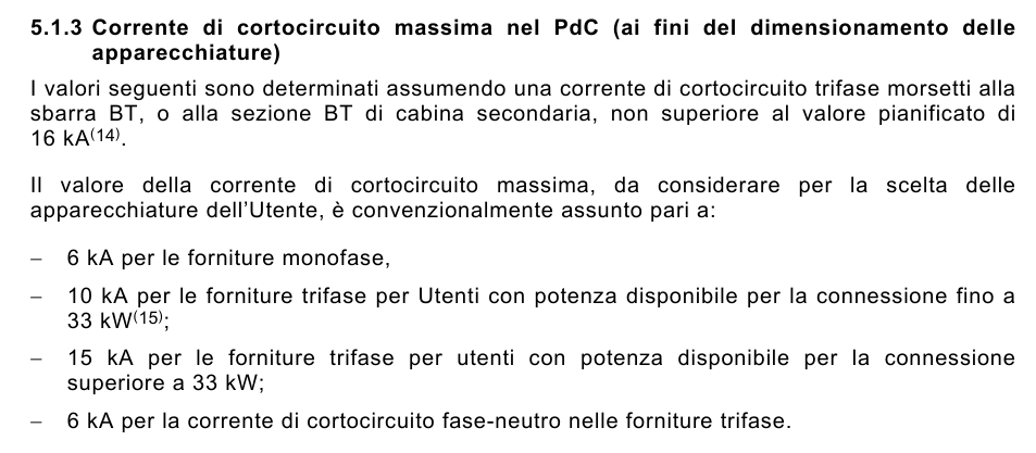

Non so se è questa la risposta che cerchi, ma per quello che ne so, la norma CEI 0-21 prevede dei valori convenzionali di 6 kA per le forniture monofase e per la corrente di corto circuito fase-neutro nelle forniture trifase, come di seguito specificato:
Norma CEI 021

Il limite dei 6kA è richiesto solo nel DG dalla CEI 0-21. Per tutto il resto conta il valore calcolato/misurato.
Michele Lysander Guetta
