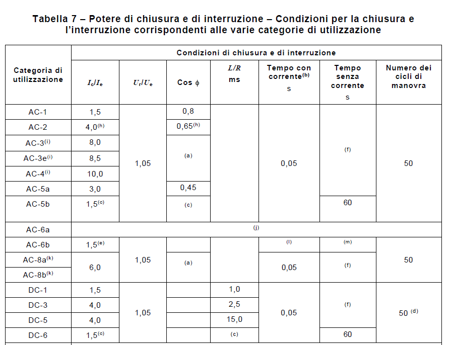

Messaggioda Foto UtenteGioArca67 » 5 dic 2025, 21:28
Se guardi la Tabella 7 della EN 60947-4-1
Tab.7
Ic Corrente stabilita ed interrotta
Ie Corrente nominale di impiego
Da quello che leggo un contattore AC-1 deve interrompere una corrente 1,5 volte la nominale con cosfi da -0,8 a +0,8.
Quindi se ho un contattore da 40 A certificato AC-1 dal costruttore questo mi deve interrompere una corrente di 60 A a cosfi 0,8, altrimenti è guasto o non rientra nelle specifiche.
Al contrario come progettista posso usarlo dove ritengo di non dover interrompere correnti superiori a 60 A e/o con cosfi inferiore a 0,8.

Messaggioda Foto UtenteGioArca67 » 6 dic 2025, 1:02
AC-1: per carichi elettrici resistivi o debolmente induttivi
Dobbiamo capire debolmente che significa.
Io prendo la norma e nella tabella leggo che deve sopportare un carico con cosfi 0,8.... può esso intendersi debolmente induttivo?
Perché no?
Visto che debolmente non significa nulla dal punto di vista di un dimensionamento elettrico, mi fido di più della tabella con il numero indicato.

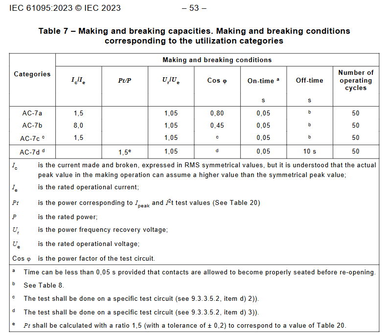

Goofy ha scritto:In questo vecchio articolo per la categoria AC-1 era indicato il valore limite cosfi=0,95 con riferimento però alla CEI 17-3 che è stata abrogata nel 1996 e che non ho a disposizione per verifica.
Ma per quelli di uso domestico (EN 61095) in categoria AC-7a che prove sono richieste?
La domanda comunque rimane: sto leggendo bene la norma 60947-4-1?
Ritengo di sì
