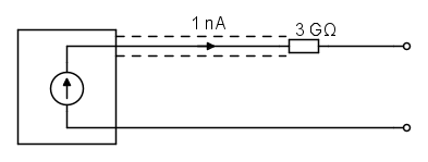

Sto realizzando una sorgente di corrente di precisione:
Quel resistore da 3G (sic!) serve a produrre una caduta di tensione che porta il circuito a lavorare in una zona in cui può funzionare (se per esempio si collegasse un amperometro direttamente all'uscita, la sorgente non riuscirebbe a regolare su un cortocircuito).
La gestione del guard fino al resistore è facile: l'opamp che uso ha il suo buffer dedicato, niente di speciale.
Dopo il resistore invece non è proprio una soluzione classica. Secondo voi prelevare la tensione dal primo guard con un ulteriore opamp, sottrarre 1 nA · 3 GΩ = 3V e usare questo potenziale per continuare è una buona o cattiva idea?
Il resistore ha una tolleranza dell'1%, la corrente possiamo assumere che abbia una tolleranza dello 0.5%.
Ho quasi l'impressione che fare una traccia sul PCB senza guard, senza soldermask e con almeno 2 cm di distanza da tutto il resto mi risulterebbe in un risultato migliore di quello dato da un guard approssimativo.
O metto il guard approssimativo a 2 cm di distaza dalla traccia?

boiler ha scritto:Dopo il resistore invece non è proprio una soluzione classica. Secondo voi prelevare la tensione dal primo guard con un ulteriore opamp, sottrarre 1 nA · 3 GΩ = 3V e usare questo potenziale per continuare è una buona o cattiva idea?
E se per qualche motivo la caduta non fosse esattamente 3 V ?
Ho la stessa impressione :D
Se possibile potresti valutare il montaggio del resistore in aria invece che sul PCB

Messaggioda Foto Utenteboiler » 8 dic 2025, 15:49
Grazie per la risposta :ok:
In effetti il pin a destra di quel resistore va dritto dritto al connettore, potrei saldarlo in aria.

Messaggioda Foto Utenteedgar » 8 dic 2025, 15:53
Ti risparmi un sacco di menate con isolamento / inquinamento di PCB & c

Messaggioda Foto Utenteboiler » 9 dic 2025, 10:43
stefanopc ha scritto:Potrebbe avere senso un PCB in allumina?
Credo che con un guard ben fatto (laterale e inferiore, ben blindato con tonnellate di via) il vantaggio rispetto all'FR-4 sia molto moderato e non tale da giustificare la differenza di prezzo.

Messaggioda Foto UtenteEtemenanki » 9 dic 2025, 16:08
Piu che in allumina, direi in teflon (ma i prezzi sono assurdi)
Componenti saldati in aria, fra stampato e connettore, li avevo usati in passato per un vecchio microohmetro da tavolo, e non mi hanno mai dato problemi, credo che il suggerimento di Foto Utenteedgar si possa rivelare la soluzione piu semplice, ed allo stesso tempo piu efficace ;-)

Messaggioda Foto Utenteedgar » 9 dic 2025, 17:48
Etemenanki ha scritto:Componenti saldati in aria, fra stampato e connettore, li avevo usati in passato per un vecchio microohmetro da tavolo, e non mi hanno mai dato problemi, credo che il suggerimento di Foto Utenteedgar si possa rivelare la soluzione piu semplice, ed allo stesso tempo piu efficace ;-)
Ho messo mano in passato a vari strumenti per correnti molto basse e impedenze mostruose, il montaggio in aria era il meno rognoso per mantenere le prestazioni nel tempo.
