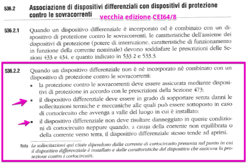

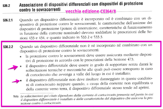

[56] Re: Collegamento differenziale con magnetotermico
Messaggioda Foto Utentemariako95 » 12 dic 2025, 14:14
cianfa72 ha scritto:
cianfa72 ha scritto:Abbiamo detto che per un differenziale puro Im e' la capacità di chiudere o aprire il circuito ad una data corrente (ad es. Im=1200A significa che i contatti del differenziale (ed il suo meccanismo di apertura e chiusura) riescono a interrompere o stabilire il contatto solo fino a correnti (efficaci) di 1200A). Non ho capito cosa c'entra con la condizione per cui in quel punto la corrente di cortocircuito sia minore della Im, visto che il differenziale puro in caso di cortocircuito non scatta (da progetto non e' lui, infatti, a dover intervenire aprendo il circuito).
Scusate se insisto, ma questo punto non mi e' chiaro....
anche se tratto da un art. CEI 64/8 di vecchia edizione chiarisce il concetto

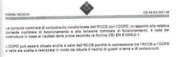

[57] Re: Collegamento differenziale con magnetotermico
Messaggioda Foto Utentemariako95 » 12 dic 2025, 14:20

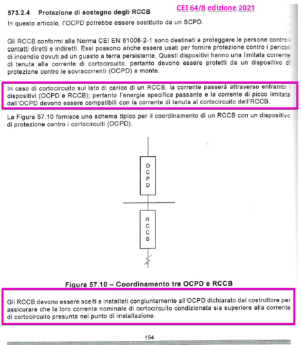

Questi gli articoli presenti nella norma CEI 64/8 edizione 2021

[58] Re: Collegamento differenziale con magnetotermico
Messaggioda Foto Utentemariako95 » 12 dic 2025, 14:24
segue articolo
