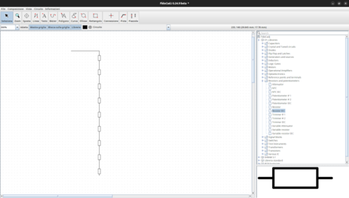

[115] Re: FidoCadJ 0.24.9 alpha
Messaggioda Foto UtenteMax2433BO » 25 dic 2025, 17:30
Non so se è un problema o se è un mio errore di utilizzo del programma, ma era presente anche nelle versioni precedenti.
Espongo con un esempio:
supponiamo di dover disegnare un partitore di tensione composto da 10 resistenze, inizio a posizionare le 10 resistenze, ma non mi accorgo di averne disegnate solo 9 (è si, sono molto distratto... :mrgreen: ), poi passo a disegnare i collegamenti con delle linee e mi ritrovo al punto che mi accorgo che mi manca una resistenza, in pratica ho questa visualizzazione
Vedendo che, nella lista componenti, risulta ancora evidenziato il simbolo della resistenza, ci clicco sopra per aggiungere quella mancante ma, nella realtà, anche se il componente è evidenziato, una volta passato a disegnare le linee, non mi è più permesso selezionarlo direttamente per avere a disposizione il componente sull'area di lavoro.
In pratica, per poter disegnare nuovamente una resistenza, devo prima selezionare un altro componente, per deselezionare la resistenza, quindi, riselezionare la resistenza e a quel punto mi appare nuovamente il simbolo, in verde, sull'area di lavoro.
O_/ Max
EDIT:
Si è nuovamente aperta una finestra che mi segnala un errore, come in [61], allego lo sproloquio :mrgreen: generato dal programma.

[116] Re: FidoCadJ 0.24.9 alpha
Messaggioda Foto UtenteEtemenanki » 25 dic 2025, 21:00
Max2433BO ha scritto:... per poter disegnare nuovamente una resistenza, devo prima selezionare un altro componente, per deselezionare la resistenza, quindi, riselezionare la resistenza ...
Quello a me l'ha sempre fatto, con qualsiasi versione.

[117] Re: FidoCadJ 0.24.9 alpha
Messaggioda Foto Utentetheking0 » 26 dic 2025, 16:25
Foto UtenteMax2433BO, quando puoi potresti controllare se quell'errore derivato dalla lipjpeg te lo da aprendo i menu in alto o i menu con il tasto destro sulle varie parti del programma ?
Controlla anche se sui menu vedi le icone.
Credo di aver capito il problema, in pratica cerca una versione diversa di lipjpeg, se così fosse è facilmente risolvibile.
Ho risolto anche i problemi dei componenti fuori dall'area di disegno e quello che non permetteva di inserire la macro già selezionata se non prima di selezionarne un'altra.
Tutte queste modifiche usciranno con la versione "gamma", per ora sono solo state caricate sul codice.
P.S. sto ancora studiando come risolvere i problemi illustrati sul post 102
