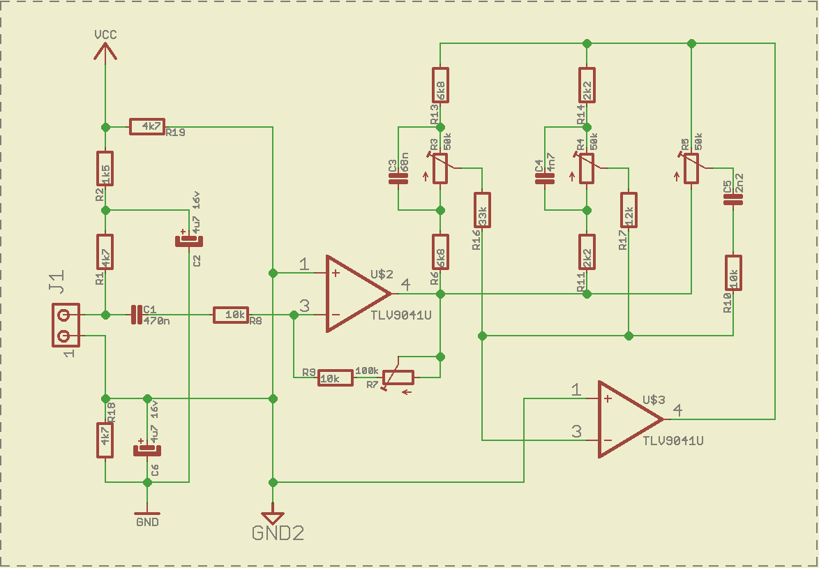

Non ho capito se quello che indichi è un kit di montaggio o se l'hai realizzato tu in base allo schema elettrico che hai allegato che, però, mostra solo il foglio dei connettori e del filtro.

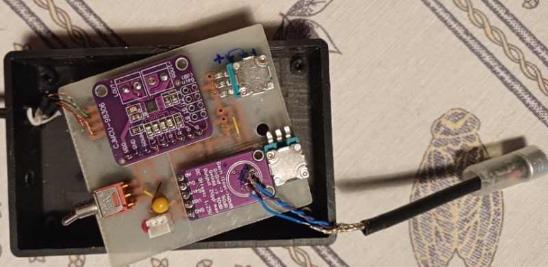

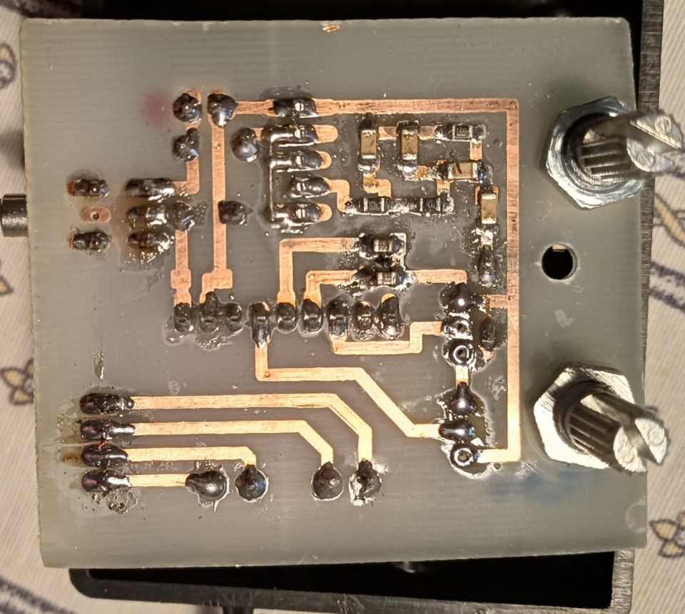

Io ho utilizzato due modulini già premontati( uno per il microfono e preamp.compressore e uno per l'amplificatore) perché il case dei due chip è abbastanza difficile da gestire.
Ho realizzato per il prototipo un piccolo stampato che li accoglie e supporta i due potenziometri log. (prima erano due trimmer lineari ma gli utilizzatori avevano protestato per la difficoltà di utilizzo) il filtro passa banda SMD e l'interruttore.
I due modulini hanno la possibilità di introdurre diversi modi di funzionamento e di guadagno come da datasheet.
Il microfono che in origine era fissato al modulino l'ho spostato su una piccola prolunga per diminuire il rumore derivante dal contenitore.
Se servisse posso mettere lo schema elettrico modificato ( quel poco) che per ora è nello stadio carta e matita.

#-o Ho capito! Lo schema elettrico riguarda la base di collegamento tra i diversi moduli in SMT.

A parte i problemi dovuti alla pessima (per dire il meno) realizzazione meccanica il circuito funzionava molto bene e con un'ottima fedeltà. La sua flessibilità era abbastanza buona e, anche se a me non interessava particolarmente, avrebbe potuto incorporare anche dei filtri equalizzatori in frequenza. Il suo vero plus era il circuito d'uscita basato sul TDA2822 della ST che funzionava alla grande con tensioni di alimentazione minime (4,5 volt di batteria erano più che sufficienti e il tutto reggeva fino a meno di 3 volt, ovvero con le batterie ormai praticamente scariche).

Ma come dicevo, vedendo i vari schemi disponibili in giro, non solo "angelo" ma anche altri, nessuno dei quali consente di effettuare regolazioni a parte il volume (ed in un caso l'inserimento brutale di un filtro escludi-alti tramite interruttore), mi e' venuto in mente di riprogettarne uno da zero.
La prima cosa a cui ho pensato e' la possibilita' di regolare i toni, almeno nella banda del "parlato" che e' quella che poi e' piu utile in caso di ipoacusia (perche' credo che chi cerca di sentire meglio, difficilmente pretendera' un sistema HI-FI :mrgreen: )
Considerando la possibilita' di alimentare il tutto con una singola cella LiPo o litio, ho scelto degli operazionali in grado di funzionare anche con tensioni basse (fino ad un minimo di 1.8V, ma considero che una cella litio di solito si considera scarica intorno ai 3V o poco meno), e ne ho usati "ben" due, uno per preamplificare il microfono (il trimmer si potra' sostituire con una resistenza fissa una volta terminati i test), ed un secondo per realizzare una specie di grossolano controllo di toni a tre bande sulla sua retroazione (lo schema non e' terminato, lo disegno a tempo perso, manca la parte finale per alimentare la cuffia o auricolare, per il quale probabilmente usero' un OPA310 o un altro operazionale simile) ... sto anche valutando se sia opportuno sostituire la rete di resistenze che fissa la massa "virtuale" con un terzo operazionale, per renderla piu stabile (dato che poi alla fine l'auricolare chiudera' l'uscita su quella stessa massa virtuale) ... cosa ne pensate per ora, potrebbe funzionare o si limiterebbe a nuclearizzare l'orecchio ? ( :mrgreen: )

Forse Foto UtenteEtemenanki potresti mettere la regolazione di toni a valle dell stadio microfono ampli piu compressore.
E' abbastanza importante avere un livello sonoro non troppo elevato dovuto a rumori e suoni improvvisi molto piu alti ad esempli del parlato o dei suoni ch si stavano ascoltando.
In piu ad esempio mio suocero lamenta che il difetto di ascolto sul lato Dx è molto diverso rispetto al lato Sx.
Quindi diventa fondamentale in questo caso poter regolare i due volumi in modo indipendente.

Pensavo per iniziare ad una versione mono (che spesso e' gia utile, specie se l'ipoacusia e' monolaterale) poi si puo vedere se basta fare come in quelli "pseudo-stereo" commerciali, dove si limitano a pilotare entrambi gli auricolari con un solo microfono (basta usare due OPA310 con controlo di volume indipendente), oppure una versione "stereo reale" , che pero' richiede di sdoppiare tutto ed usare due microfoni (forse si dovrebbe usare una scatola piu grande, formato cellulare come dimensione e da portare al collo in orizontale, per avere i due microfoni frontali e relativamente fissi) .
Ma per queste cose vedro' dopo che avro' finito di inventarmi uno schema decente e fatto magari qualche test con la versione mono ... vedo anche molte cose che non mi piacciono molto, nelle versioni commerciali, vero che si va in economia, ma alcune cose sono abbastanza importanti.
Vedo che la maggior parte delle versioni commerciali usano cuffiette esterne, ad esempio, ma personalmente preferirei gli aurcolari con le "chiocciole" di silicone da inserire nell'orecchio, perche' a parita' di potenza, sviluppano molta piu pressione acustica (il che si traduce anche in minore consumo e piu autonomia, alla fine), oltre ad essere meno ingombranti sia indosso che per riporlo.
Per le reti di controllo dei toni ho preso spunto dalla vecchia configurazione "baxandall", dove la regolazione avviene sulla rete di retroazione dell'operazionale, anche se la mia versione non e' la classica "baxandall" a due bande, e' un po un'ibrido (un mutante ? :mrgreen: ), quindi quello e' dedicato solo al controllo toni, che preamplifica il microfono c'e' solo il primo ... anche li, il trimmer permette di cambiare il guadagno da 1 a circa 11, ma e' messo piu che altro per i test, una volta che si trova il valore che consente la massima resa con la minima distorsione ed il minimo rumore, si puo mettere una resistenza di valore fisso, e lo stesso si puo modificare per introdurre limitazioni delle frequenze piu fastidiose gia li, se servira'.
