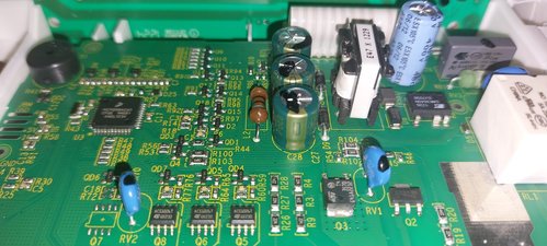

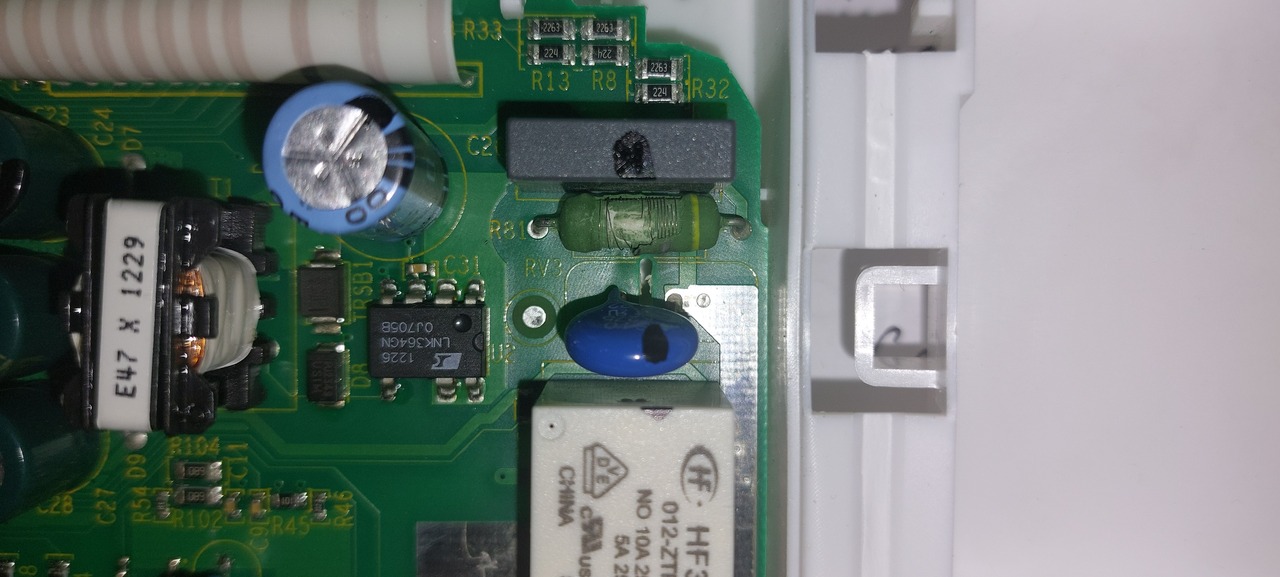

Non mi si accende più la lavastoviglie.
Ho testato l'ingresso della scheda e arrivano 240V su 2 dei 4 fili che entrano.
Ho provato il tasto di accensione e funziona.
Sono passato alla scheda e con un multimetro ho testato le resistenze e i diodi.

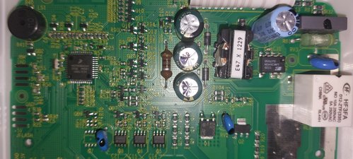

L'unica resistenza che non fa passare niente è quella crepata in superficie.
IL problema è che non capisco dalla foto che cacchio di resistenza sia, anche perché non ho studiato nulla che c'entri con l'elettronica. Se c'è da dissaldare una resistenza e saldarne una nuova, so farlo ma quale resistenza nuova devo cercare?
Dalla foto sembra che sia una RES 43 OHM 1% assiale. Ma poi da un catalogo vedo che ce ne sono una 20ina per diversi potenze. Io cosa devo prendere?!
Consigliatemi per favore. Tanto più che ora la resina è venuta via e non si vedono più nemmeno i colori.
Grazie.

Mancava l'immagine...
Immagine del resistore crepato

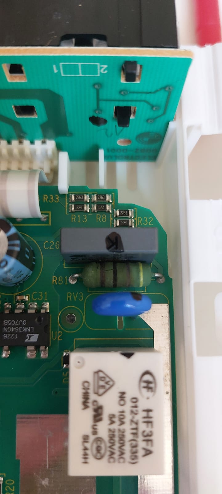

Marca e modello della lavastoviglie, possibilmente anche foto della scheda lato componenti.
IPOTESI
Probabilmente oltre al resistore (da 2W), troverai anche un integrato (forse LNK364) bruciato.
Vanno sostituiti entrambi e probabilmente anche un induttore (forse da 470uH) sempre lì in zona.

L'ipotesi di @angus è giusta! Il resistore è da 47 Ohm, controlla anche l'induttore e sostituisci : resistore, IC ed induttore se non è buono. L'IC è senza dubbi da cambiare.
In genere è sufficiente pewr il ripristino. O_/

Intanto grazie per le risposte. Non pensavo ci fossero altri elementi da sostituire.

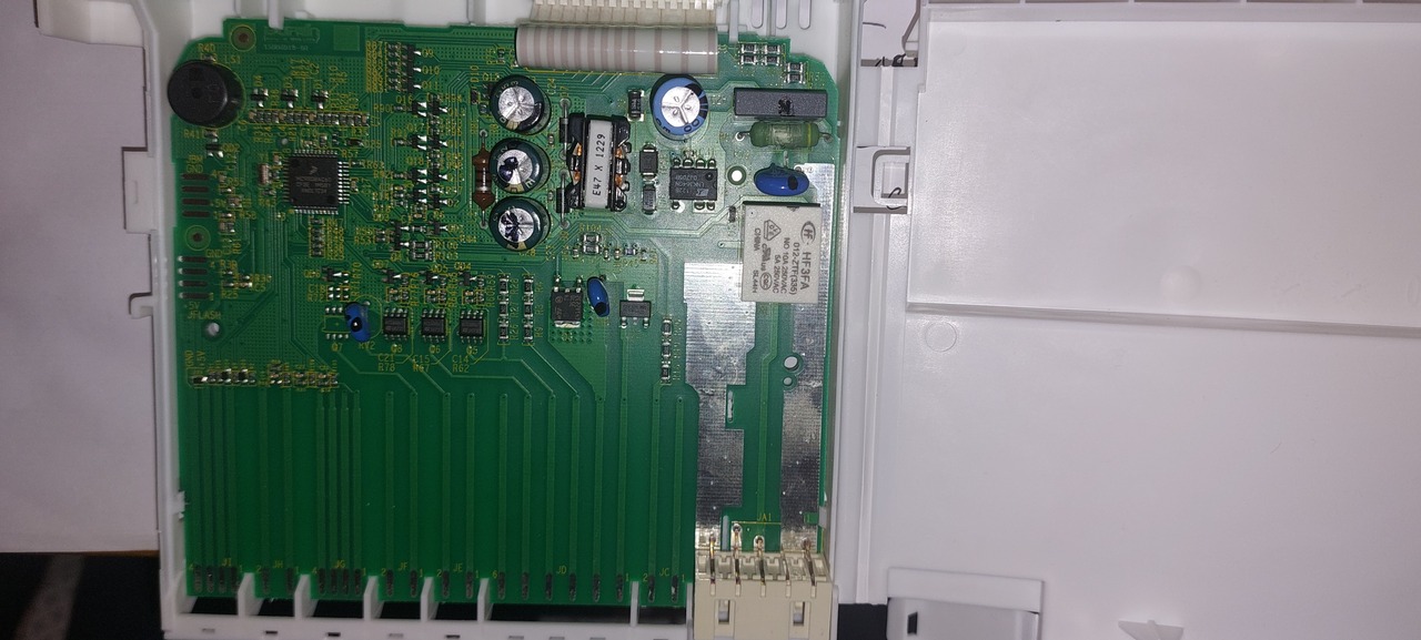

Lavastoviglie Electrolux TT400
Grazie ancora. Ilic

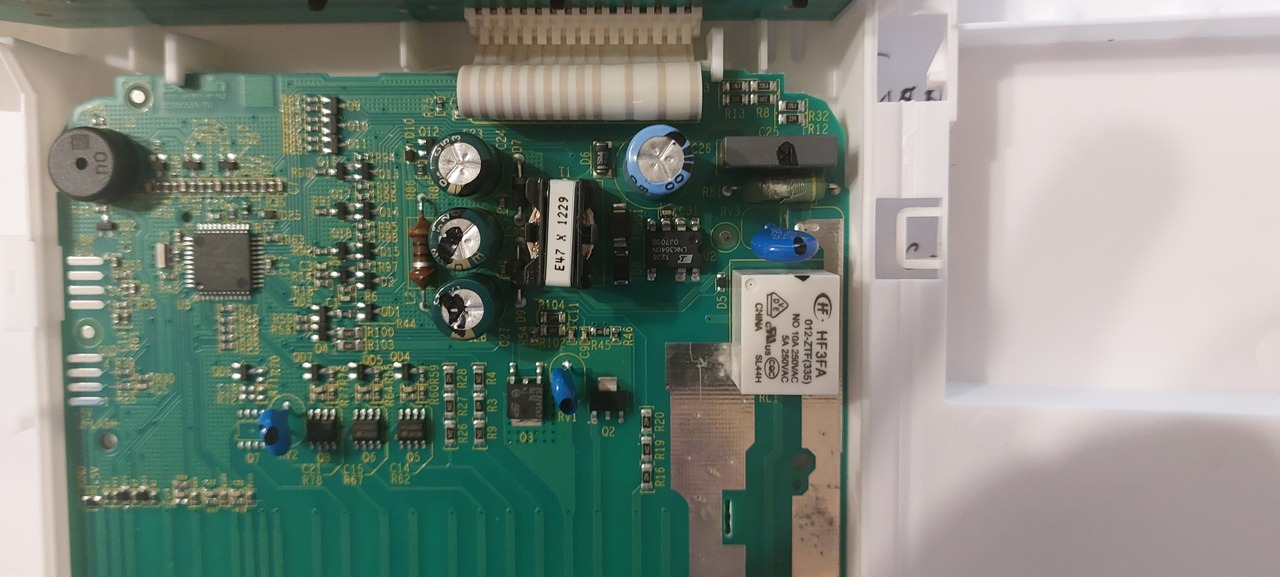

Messaggioda Foto UtenteIlic » 23 gen 2026, 20:25
C'era bruciata solo la resistenza.
Facile facile.
