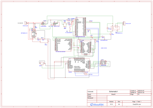

Ciao a tutti,
sto sviluppando un mio progetto, un dispositivo IoT per la chiusura/apertura di un relè da remoto. Usa un ESP32 per il controllo WiFi e logica principale, integrato con un SIM800C per connettività GSM/GPRS (per controllo remoto senza internet).
Ho progettato lo schema elettrico in EasyEda. Ecco i punti principali:
L'alimentazione principale sara 12/24 V DC
ho aggiunto un regolatore 5V/3.3V per Esp32 /4V per SIM800C
ESP32: GPIO4 per relè, LED status.
SIM800C: Antenna esterna, matching rete, controllo AT commands via UART.
Potreste darmi un feedback? Sto cercando occhi esperti per:
- Errori di routing/piste (segnale vs power).
- Gestione alimentazione (picchi GSM, brownout ESP32).
- Valori resistenze e Condensatori corretti?
Qualsiasi consiglio è oro! Vi allego lo schema.
Grazie mille!

Lo schema è di difficile lettura. Inizia a ripulirlo usando i simboli apposta per GND e per tutte le alimentazioni.
Questo è un altro software, ma la sostanza è questa. Così, non spaghetti ovunque:
E anche se volessi fare un routed ground, non si usano componenti con pin multipli per farne la distribuzione.
Leggi anche questo articolo: https://www.electroyou.it/pietrobaima/w ... -sul-forum
Poi se ne può riparlare e cercare di capire se davvero hai messo i condensatori di bypass in serie al pin di alimentazione.

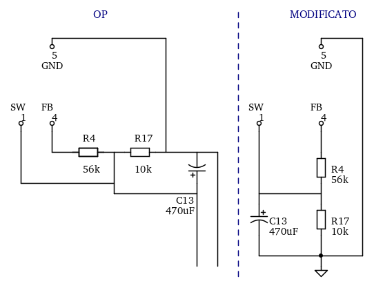

Non so se sia una regola ne tantomeno se sia corretto, ma io, quando è possibile, cerco di disegnare i componenti che vanno a massa rivolti verso il basso.
Mi sembra che mi aiuti a seguire il percorso delle correnti.
Per esempio nello schema proposto dall' op modificherei cosi:

Secondo me è una conseguenza diretta del punto 11 dell'articolo di Pietro:
Boiler
Per migliorare ulteriormente la leggibilità dello schema sarebbe opportuno disegnarlo, quando possibile, da sinistra verso destra e dall'alto verso il basso

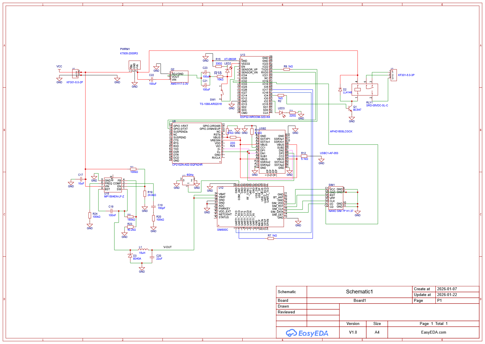

Grazie a tutti per i consigli, si in efetti posso capire che per "gli addetti ai lavori" possa essere un casino leggere il mio schema chiedo scusa
ho cercato di seguire le vostre indicazione e spero che sia un po' più chiaro, fatemi sapere

Mi ricordavo di aver già provato la versione online di questo Software, e mi hai fatto ricordare anche il perché non l'abbia più usata.
Forse sono stato troppo frettoloso e da qualche parte ci sono nascoste funzioni che ormai dò per scontate, tipo la possibilità di assegnare a Pin e/o cavi, alla net alla quale agganciarsi.
comunque, bando alle ciance...

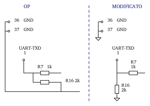

Ho voluto ridisegnare al volo una parte del tuo schema, ANNESSI ERORI, ma come lo disegnerei io
Per darti degli spunti, evita di fare passare i cavi attraverso i componenti, Nomina le NET (anche se su questo programma è un po ostico), allargati un pochino, non mettere tutto appiccicato, il simbolo GND è gratis usalo spesso al posto di tirare km di fili, fai meno curve.
Facendo così ti salteranno agli occhi in maniera più lampante gli erroro che hai fatto, che ti ho ridisegnato per farteli notare.
Dal mio disegno riesci a scoprire almeno 2 errori che hai fatto ?
PS: non ce ne sono solo 2, buona caccia!
