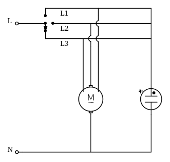

Walter2026 ha scritto:Non avro' problemi ad un ritorno di corrente da L1 a L2 o L3 tramite il neon?
Applica la legge di Ohm e vedrai che le correnti in gioco sono insignificanti.

Domanda da ignorante:
ma L1 L2 e L3 sono avvolgimenti diversi e vengono alimentate separatamente a seconda della velocità selezionata?
Se si, cosa cambierebbe utilizzando un solo resistore in serie sul conduttore N?

lucaking ha scritto:Se si, cosa cambierebbe utilizzando un solo resistore in serie sul conduttore N?
Dovresti mettere in parallelo le tre linee per avere l'accensione della spia [-X

Però questo non è chiaro neanche a me :? se il commutatore smista in ogni posizione la medesima fase sui tre morsetti per i tre avvolgimenti la spia non è alimentata egualmente in ogni posizione? Cosa mi sfugge?

Che dai tensione a tutti e tre i fili contemporaneamente a prescindere dalla posizione del selettore.

Vero #-o senza disegnarmi lo schema (uno scarabocchio a penna) non lo avevo mica visto :oops: quindi anche col teorico LED ci sarebbero voluti tre resistori.

Boh, allora mi sa che non ho capito, tanto per cambiare... #-o
Lo schema di collegamento senza resistori non dovrebbe qualcosa di simile?

Esattamente, e il commutatore è bypassato dai collegamenti al neon.

Ok, forse ci sono, intendete dire questo giusto?

Con due spie si potrebbe anche sapere in che posizione si trova il commutatore.
Collegando una spia tra L1 e L2 e una seconda tra L2 e L3 si avrebbe:
Commutatore in posizione 1 : Spia 1 accesa
Commutatore in posizione 2 : Spia 1 e 2 accese
Commutatore in posizione 3 : Spia 2 accesa
La chiusura verso il neutro avverrebbe attraverso gli avvolgimenti del motore
