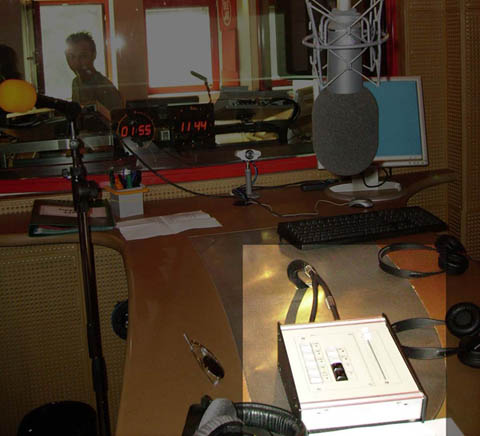

Ciao a tutti, sono nuovo del forum, mi rivolgo a voi perché credo abbiate le competenze necessarie per aiutarmi...vi spiego;
devo realizzare uno sfumino radiofonico, in pratica è un regolatore di volume (singolo canale) con potenziometro a slitta al quale viene attaccato un ingresso audio mono...questo segnale dovrebbe essere comandato dal potenziometro in modo tale da alzare ed abbassare il volume a piacimento...non ho bisogno di tasti mute o altro..solo il potenziometro che gestisce questo flusso audio...chiedo gentilmente quali componenti devo usare (tipo di potenziometro) e se esiste un circuito che posso realizzare...o ancora meglio se avete uno schema da seguire...grazie a tutti in anticipo....

Messaggioda Foto Utenteale0380 » 27 ott 2009, 12:07
ciao grazie..ma non è un mixer che cerco....devo creare questo regolatore di volume da tavolo quindi incassato nel tavolo per questo avevo bisogno di montare i componenti da me...grazie comunque
questo è quello che devo realizzare...nella finestra chiara
purtroppo però mi serve da pannello...

Messaggioda Foto Utenteale0380 » 27 ott 2009, 12:19
devo far entrare un segnale audio mono puro già amplificato dal preamplificatore microfonico e farlo uscire verso il mixer...
praticamente il segnale entra nello sfumino, viene regolato dal potenziometro ed esce...

Messaggioda Foto Utentemir » 27 ott 2009, 13:13
in attesa di migliori indicazioni, credo che per la realizzazione di questa regolazione passiva : out pre mic-in mix, si dovrebbe considerare l'adattamento di impedenza, dei due stadi, posso al momento consigliarti questo link
http://sound.westhost.com/project01.htm
