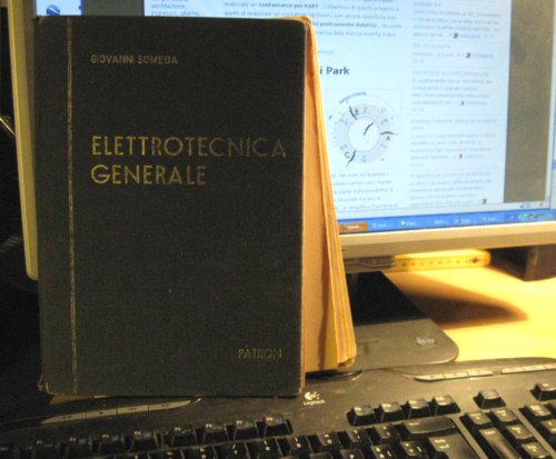

Messaggioda Foto Utenteadmin » 10 dic 2009, 2:47
Mi aspetto che l'articolo lo scriva tu, bluettino :wink:
Io ci metto per ora il mio libro preferito di Elettrotecnica.L'edizione che io possiedo è del 1966. Le ragioni della mia preferenza sono molte. Ma ciò che ogni volta mi sorprende, è che mi sembra di trovare in esso tutto e di conoscere, veramente, solo una piccola parte di ciò che contiene. Sicuramente trovo sempre l'inizio della strada da percorrere per affrontare un problema di Elettrotecnica, ma spesso anche il punto di arrivo. Sono 391 pagine fitte di concetti e di formule. Sono il "riassunto" delle lezioni universitarie del prof. Giovanni Someda negli anni '50, '60, che derivano dagli appunti da lui "raccolti nel lontano 1937".
Per me è un libro magico che e' e rimarrà un classico.
Foto Utenteadmin
