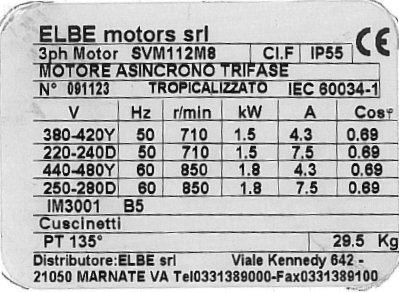

ho seguito con molto interesse gli articoli ed i forum dedicati ai motori asincroni.
In commercio si trovano motori che possono essere impiagati con tensioni e frequenze diverse (ovviamente collegati a "stella" o "triangolo") come riportato come esempio dalla targhetta allegata, dove si nota che anche la Potenza nominale del motore aumenta del 20% con la frequenza di 60Hz., ma la potenza non dovrebbe rimanere costante sopra i 50 Hz?, anche la coppia aumenta del 20%?, non aumentano le perdite magnetiche da 50 a 60 Hz?

beh parlare di motori asincroni multitensione è un parolone.
Le macchine a cui ti riferisci rientrano nella quasi totalità degli standard costruttivi 230 triangolo; 400 stella oppure 400triangolo; 690 stella.
Il motivo delle variazioni di potenza e coppia al variare della frequenza te lo spiego subito con questa relazione matematica:
